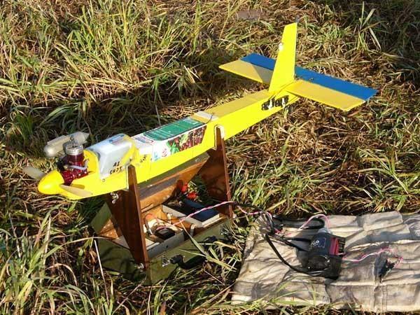

Windk:
мне интересно как у других
Например, так
SAN
“Транспортная крышка аппаратурного отсека” 😃
Пакет от сока, режется “по месту”.
