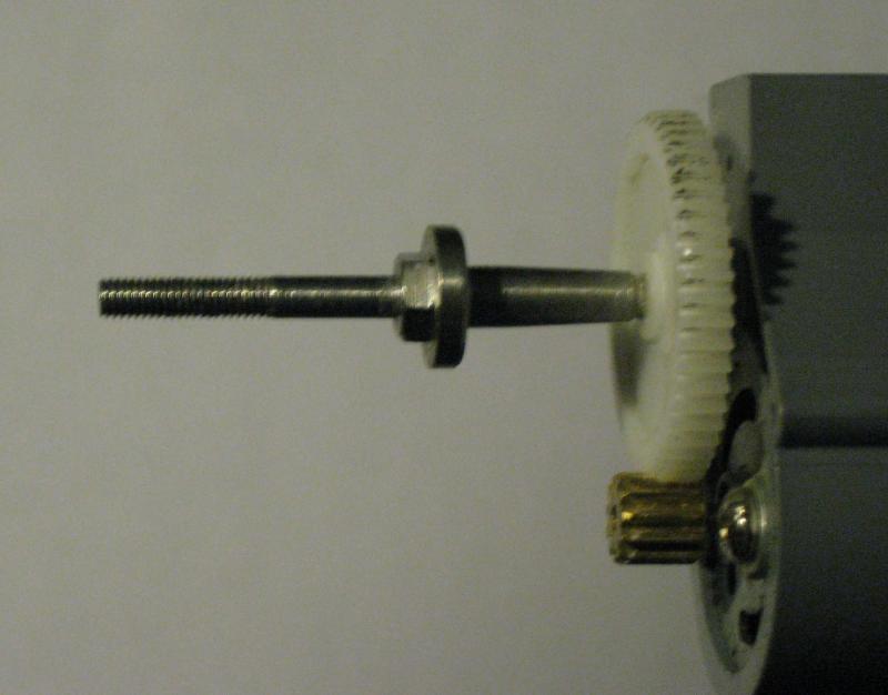

Раз Вам удалось выдвинуть вал, то на его конец можно насадить “протез”-продолжение.
У меня была подобная ситуация: племянник вогнал модель в землю и от вала отломился кусок (облом произошел прямо за упорным фланцем, см. фото ). Оставшийся конец вала был погнут. Мне удалось его достаточно точно распрямить и насадить на него “протез”, имитирующий отломившуюся часть. “Протез” выточил из попавшего под руку стального кругляка (т.к. сам вал был достаточно мягким и, следовательно, особой прочности от “протеза” не требовалось). “Протез” зафиксировал на обломке вала с помощью цианакрилатного клея. Результат можно видеть на фото:
