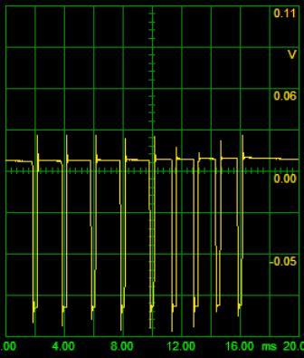

полазил по своему блогу и нарыл для вас картинку
сигнал негативный
1-4 каналы имеют длительность 2000 мкс. (максимум)
5-8 каналы стоят в нейтральном положении, 1500 мкс.
это с реальной аппы осцилографом брали (на значения амплитуды импульсов не смотрите, делали делитель, да и осцилограф это прога для звучки…)
