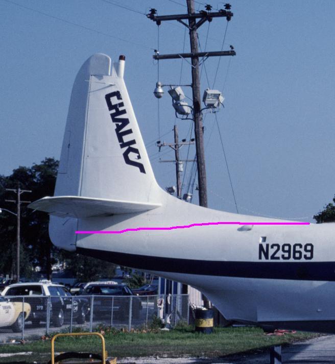

Взялся строить гидроплан - цельнорезанный из пеноплекса (с облегчениями). Размах 1.6м, длина 1.2м, вес планирую 1.1кг. Уже сделал фюзеляж. Закончил его в хвостовой части по линии коряво отмеченной на фото розовым. Киль и стабилизатор тоже планирую цельнорез. И возник вопрос, а как же мне надежно, чтобы не отломалось скрепить вместе фюзеляж, киль и стабилизатор? Опыта Т-образного оперения у меня нет. Уж очень не хочется делать стабильник подкосным. Кто решал такую задачку – поделитесь опытом, пожалуйста.
Запутал всех. Т перевернутая???
выстругай усиление из текстолита, если как на рисунке + если стаб сверху Т. одно или два.
Вес конечно зато гарантия.
Извиняюсь, если запутал. Конечно “+”. Мне показалось, что это должно быть эквивалентно Т.
выстругай усиление из текстолита… одно или два. Вес конечно зато гарантия.
Тоже была такая мысль, но думал может есть какое-то еще более элегантное решение.(?)
я имел ввиду форму усиления,
но все таки на Т больше похож хвост айкон 5 или ЭСКА-1, ну или ТУ-134 например.
