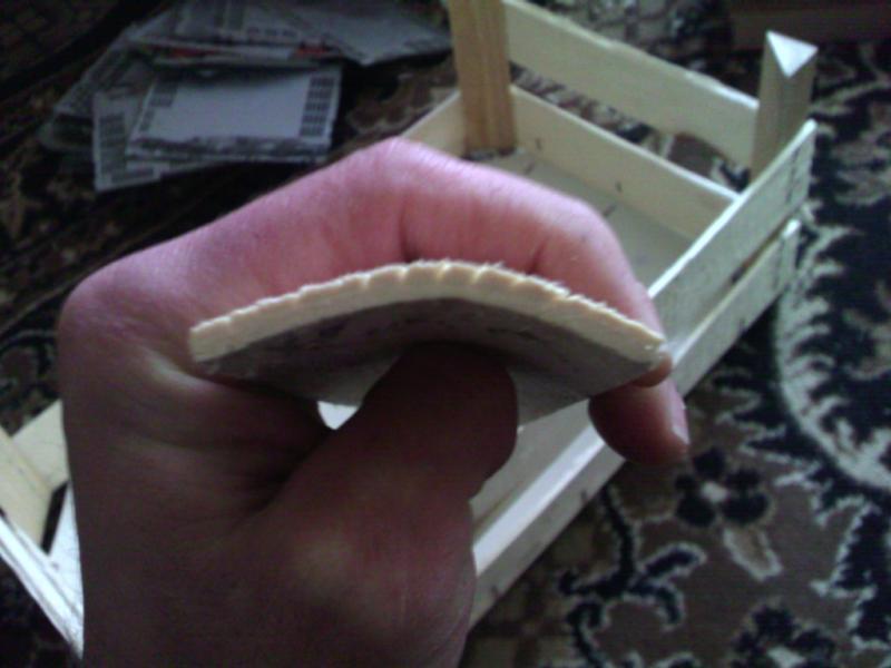

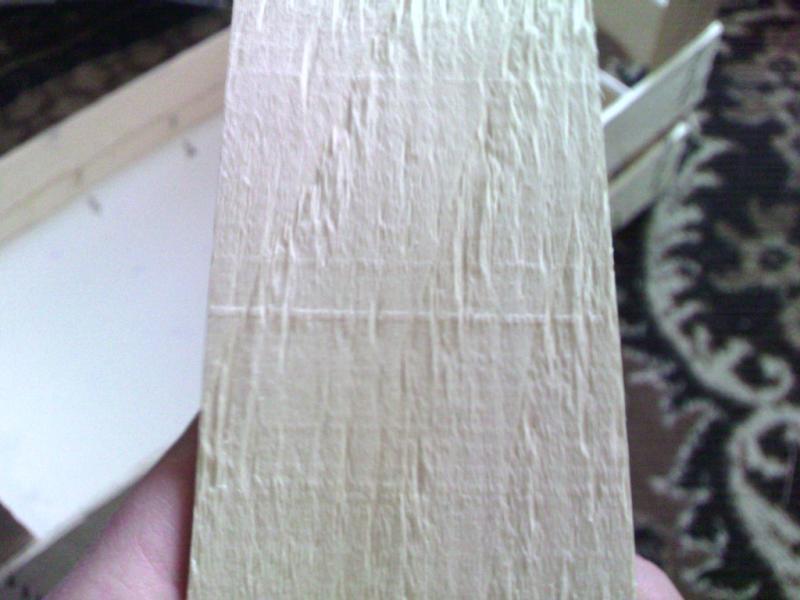

То-же обратил внимание на такой ящик. Как видно на фото, присутствуют продольные трещинки, и поэтому легко гнется поперек волокон. Чистого белого цвета. Очень похоже не липу. Но, по моему, легче, одной ногой - в сторону бальзы. Уже применил на лонжерон композитного (позитивного)киля. Вроде хорошо.

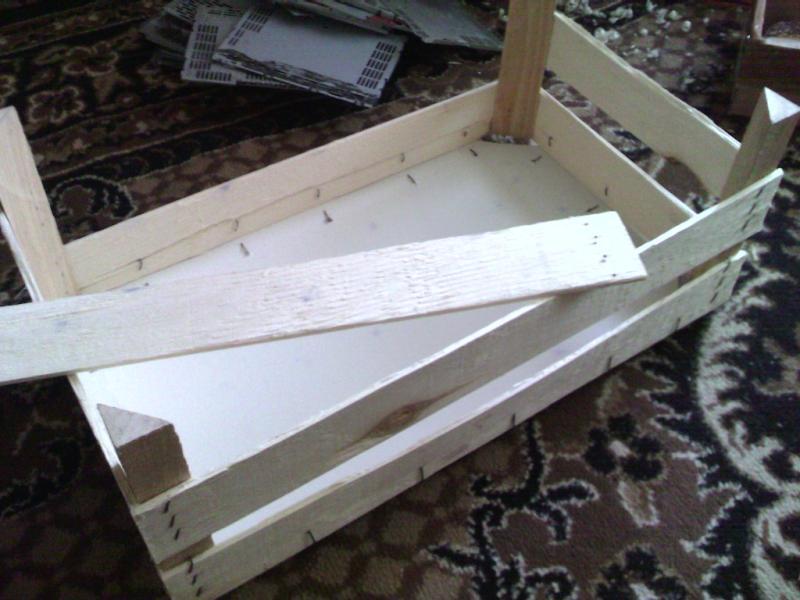

У продовца фруктами заметил ящик из под груш, спросил откуда ,он говорит из Аргентины. Kегко гнется толшина 5-6мм. Крупная структура хрупкая крошится

а я бы сделал так :
1.нашёл объём 1й такой рейки в см2 , разделил на 1 000 000 (шоб перевести в м3)
2. взвесил одну рейку , перевёл в кг
3. разделил вес(в кг) на объём(в м3)
4. если число которое получится будет равно 120—160 кг/м³ то это бальса .
