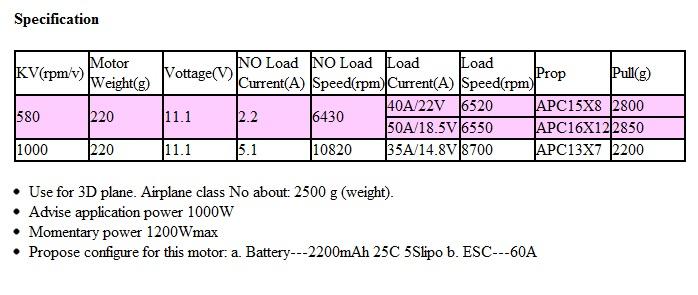

вот характеристики мотора(выделенная строка):
я исходил из них. регулятор 60а, винт 15x8 рекомендуемый. акб будет 3500mah 5s 30c.
San-Саныч
Ну так здесь все верно, мотор мощностью в 1Kwt может поднять самолет полетным весом в 2,5 кг

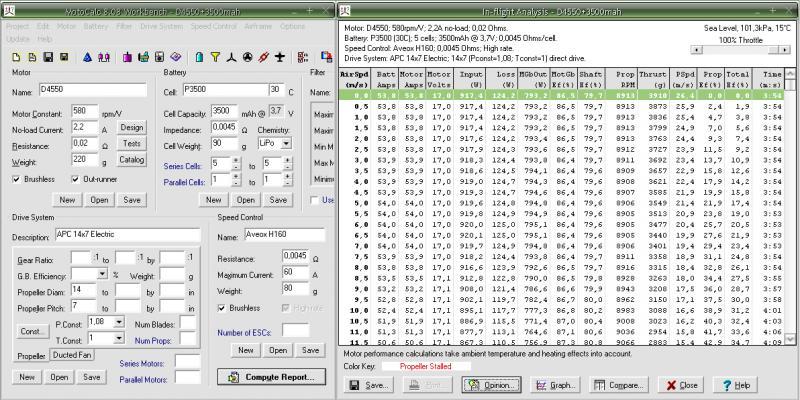

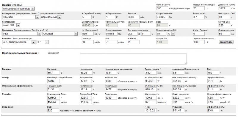

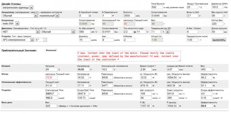

вчера прочитал статью Collapse про электрические силовые установки и решил попробовать смоделировать в motocalce свою вмг. и получил интересные результаты. тяга от 3.8 до 4,2кг. также нашел онлайн версию и она выдала, что с рекомендованным винтом 15х8 превышается допустимый ток, а вот с 14х7 все нормально и тяга тоже больше, чем написано в описании мотора. скриншоты прилагаю.
подскажите чему верить. вмг в пути, проверить сейчас нет возможности. а самолет нужно строить под реальные значения.

modelist07rus:
Верить можно всему:P, в описании мотора указаны параметры для 3 банок, Вы собираетесь использовать 5. Поэтому и появилась разница. Вообще, для очень грубой прикидки можно принимать, что ватт мощности дает 5 г тяги при оптимальном винте. Т.е. но киловаттном моторе можно получить 4.5 - 5 кг тяги. Для уверенного полета в стиле 3Д или пилотажа F3A сегодня считается, что максимальная тяга в статике должна быть не меньше двойного веса модели.
