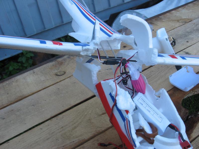

Это ваши фантазии? Из моего годовалого опыта полётов на пенолётах,я с уверенностью могу сказать,что это не так.Во-первых,никто не предлагает превращать модель в “завёрнутое в скотч тело”. У каждой модели есть свои слабые места.Чаще всего это нос,брюхо и хвостовая балкаХотя бывают варианты.У меня были краши,казалось бы непоправимые.Например:
Хорошо было много народа,собрали всё в поле.Выкинул бы уже год назад,а так,склеил,обтянул, и летает до сих пор.Были ещё падения,но все пазлы на месте 😃
Это как раз “хороший” краш. Крупные куски удобнее и легче склеить, чем горсть пенопластовой крошки из пакета…
Дим,в последующих такого не было благодаря скотчу.И,опять же,я говорю,спасибо,помогли собрать всё,разлетелось метров на 15 в траве.А на скотче всё на месте
