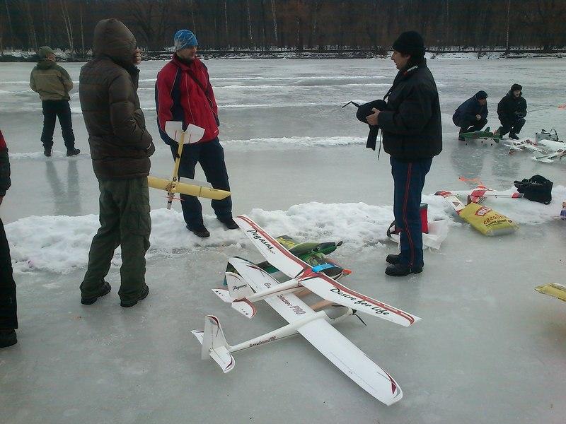

Сорвать Изи стар и клоны - невозможно. Сорвать более крупный Изи Глайдер - 1800мм размах, 950 г взлётного - крайне сложно. Но - у Глайдера скорость великовата, судя по вашим требованиям… Хотя - я бы не сказал, ибо был у меня и Изи Стар и есть сейчас Глайдер. Дело привычки… Но - тем не менее, продолжим…
Хотите то, что ходит пешком и садится в руку, стабильное для новичка донельзя как (но - ограничение - для новичка все эти прелести - в штиль, опытный пилот на любом полене в любую погоду полетит) - пжалста efly.ru/product/3035/ Пегас звать его.
Размах - 1800, взлётный - 450 г. Стабильнее некуда. По небу ходит пешком. Садится в руку. В сборе по деньгам потянет гооораздо меньше чем 10000… Двигло 30- граммовое плюс регуль 12 А плюс 2 сервушки 9 г. И будет Вам щастье. Грохнуть такой - невозможно в принципе, хоть на лыжи его поставь, хоть с воды взлетай…Не тонет, зараза, даже если перевернется кверх ногами … проверено!
Опасности для окружающих - ни-ка-кой. При мало-мальском опыте можно летать на пятачке, развлекая зевак.
rcopen.com/files/4f511f0f9970730077f2b075 вот оба - Глайдер и Пегас
rcopen.com/forum/f22/topic96146/340 Вот еще. Одной рукой рулю Пегасом. другой - фоткаю его
rcopen.com/forum/f22/topic96146/912 А вот с воды на самодельных поплавках из пары палок “техноплекса”.
Зимой при минус 20 в морозный штиль (суууупер!!!))) вешал на него камеру и занимался “аэрофотосъемкой”.
Всё это хозяйство на дешевой батарейке 3S1200 висит около полчаса в небе. Что еще надо для новичка???
