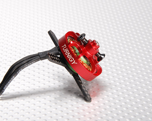

Мотор Турниджи 3035
подскажите плз что за мотор!? Какие характеристики Rpm/V и ток под нагрузкой!?! Нашёл инфу только по С3530 но их несколько типов есть 1100/1400/1700
вот такой мотор подойдёт на NEMO?
Размеры: 12x30мм, с креплением - 31мм x 23мм
Вес: 25г (kv1200) (без разъемов)
Диаметр вала: F3мм
Требуемый аккумулятор: 2~3 -баночный 3S/11.1В
Об/мин: 1200kv
Максимальная сила тока: 6~8A
Ток без нагрузки: 7.4В/0.3A
Кратковременный ток: 10A/20сек
Внутреннее сопротивление: 0.31Ом
Тяга: 290~500г
Пропеллер: 7x3.5~9x4.7
Регулятор оборотов: 12A
