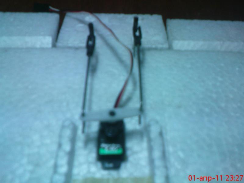

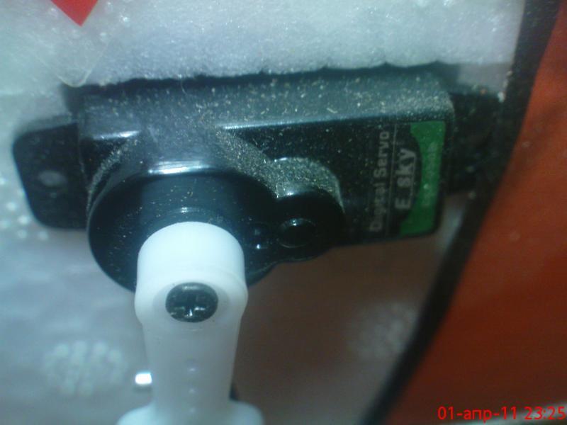

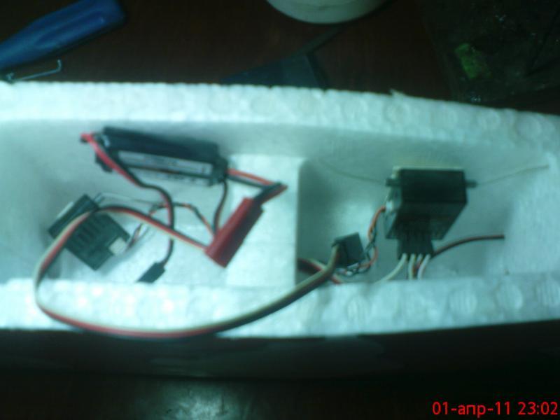

Так вот то что былов самике,1:2 живые сервы Ескай по 9 грм (если неошибка)
Вот фото: Ета на руль высоты
И вот:(плохо что 1 на крыло)

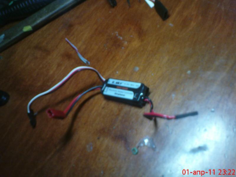

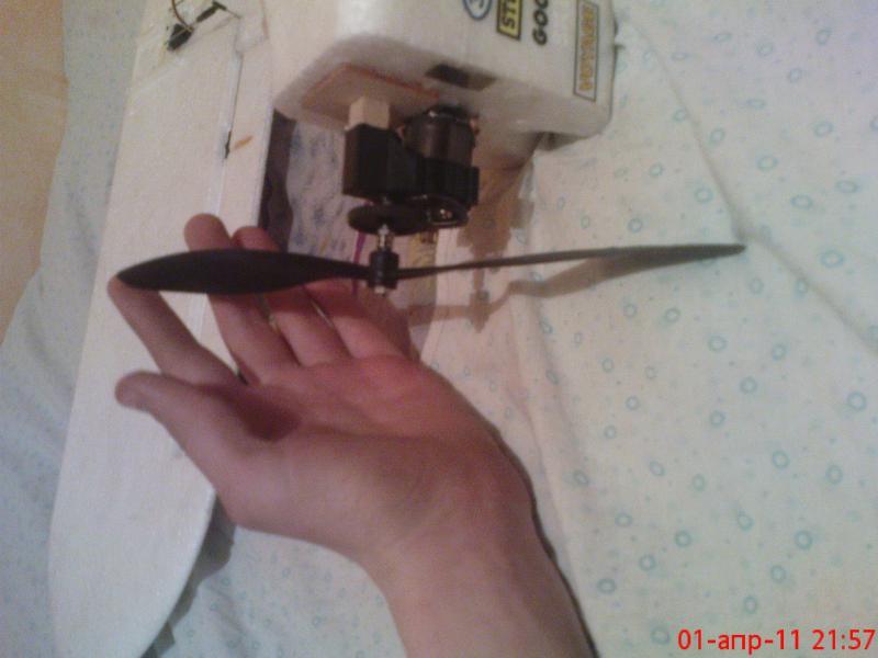

2:двигатель колекторник с редуктором (разломаным)(штатный) и Регуль Ескай на 25А
винт поломан (склеен) но ненадёжно и вал кривой очень кривой.
Фото:
Фото регуля (штатный):

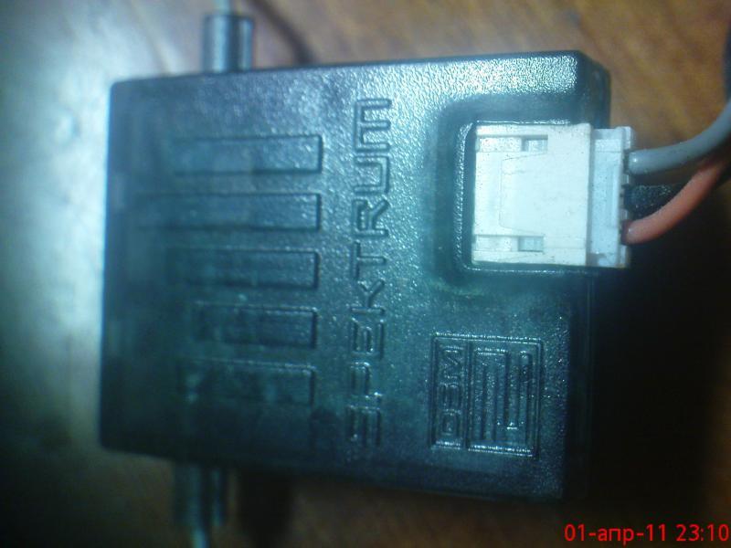

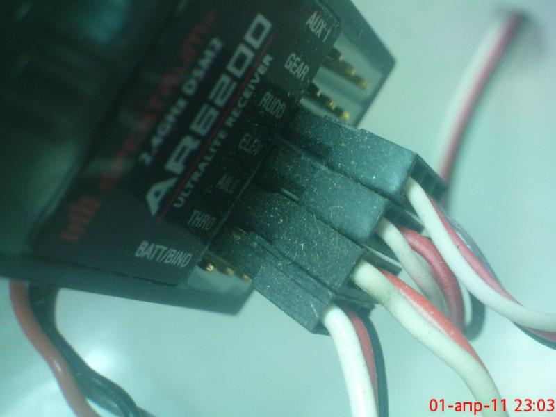

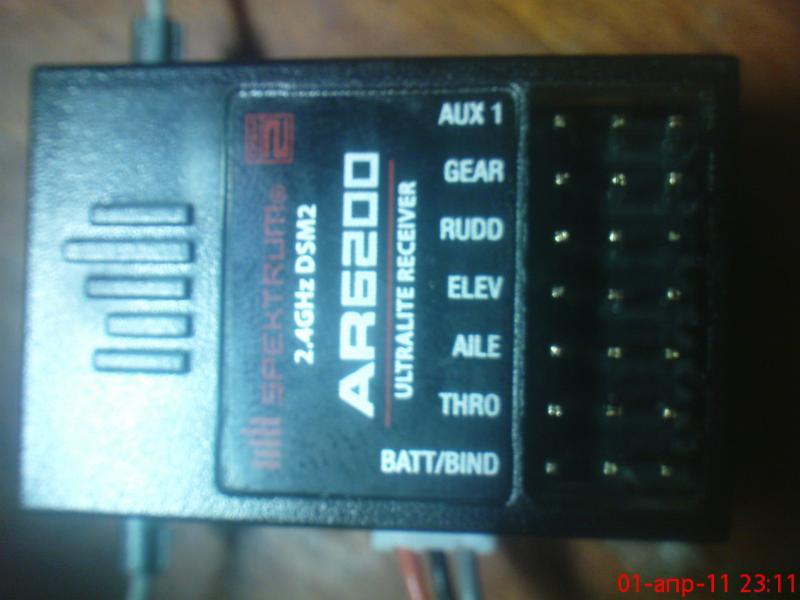

3:Самое большое мое удивления ето приемник думаю что он неплохой тк стоит недёшево.И ещё какаято штука присойденена к приемнику (идёт 3 провода квадрати с антенками.слева.справа сам приемник.
Фото:
Ивот всё подключено я нетрогал.)
Общий вид ето приемник)
А ето та коробочка с антенкой (незнаю что ето и для чего ето):
И ето всё из електроники акумы нет была NimH (за ети 3 года уже потекла)

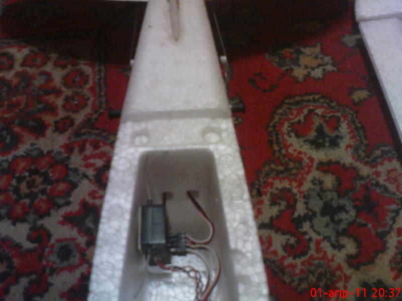

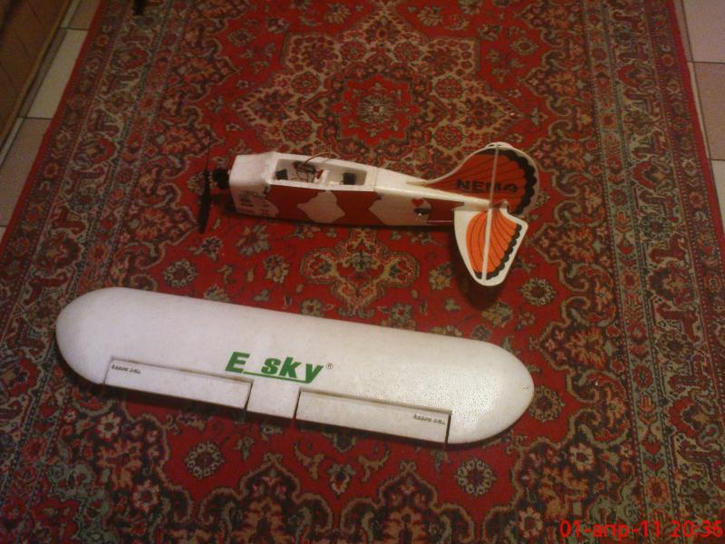

А вот и сам Самолет (капота небыло):
И ёщё:
Серва на крыле которая неработает:( (крыло полностью целое)
Фюз вроде цел но есть обломан пенопласт фюз на 4 с+
и вот попал он мне на стол:)

2: Какой пульт мне нужен? если приемник спектрум знать и пульт должен дыть спектрум? можно ли купить сам пульт? Можно купить пульт лругой фырмы т.е чтоб дешевле?
Приемник AR6200, и пульт к нему идет Spektrum DX6i, данный приемник из разряда DSM2, очень хороший и стоит порядком 50$, лично у меня такой стоит на вертолете TAROT 450 PRO, а маленькая квадратная с антенками, это вспомогательный приемник, такая система позволяет принимать и отпровлять командв по двум постоянно меняющимся частотам, очень помехоустойчив, даже если сам зайду в контейнер верт будет четко выполнять команды, сори что в разделе самолетов)))), просто так случайно зашол сюда. не банить.
Жека_Sprinter
АлекСашка:
Спасиб…
Понял что мне нужно обменять етот приемник на какуюто аппу т.е пуль с приемником.

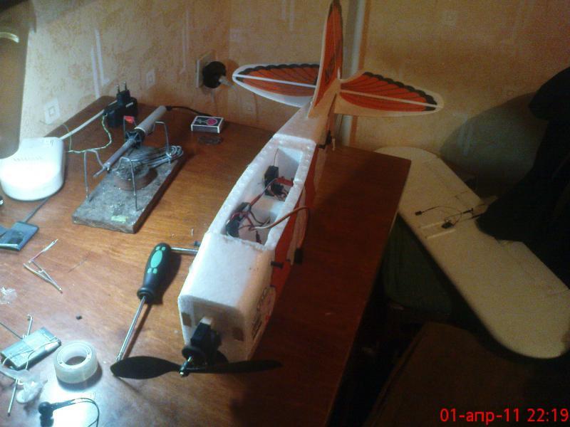

Вот толькошто закончил делать стаб и киль сделал из потолочки 3 мм.
Вот фотоотчёт:
вот голая потолочка и самодельная пенорезка.(если кому интересно могу выложить поподробнее пышите)
обтяжка скотчем
Почти обтянул
Вот что получилось (форму киля немного изменил сток ненравится)
ещё
и ещё(рполучилось неплохо или г…?)
Вот киль (неподвыжный)тоже из потолочки 3мм
оклейка скотчем
окончательный вид
и прогладил утюжком
Навеска на скотч
Навеска прошла у спешно.
Примеряем (поличилось красиво.)
А теперь стабилизатор:
Срисовываем со штатного:
Срезаем лишнее.
разрезаем:
оклеиваем скотчем:
готовый вид:

Да я винт оставлб попробую сделать копию с берёзы (читал статьи как их делать и баланчировать.)
А вот сервы ето правда 1 капец а остальный 2 те што на фюзе всё вроде ок крутил из приятный звук а вот ташто на крыле повернуть невозможно как бутто заклинила а потом ещё сильный поварачиваш она на 180 градусов резко крть с хрустом и всё аот так я и понял что ей хана а потом я ёё разобрал и 1 шестерни капец полный 1 зубчкик остался
и ещё на 1 шестерни 1 зуб выбит.
вот фото:
возле пиньйона на мторе есть пыптик такой чуть выше пиньйона тк вот на том пыптыке была надета шстерня и на ней остался 1 зуб.Фото его не оч оч меленький и сфотать просто нереально (телефон).
Сервы желательно руками не крутить - что не сломано в краше сам руками доломаешь.
