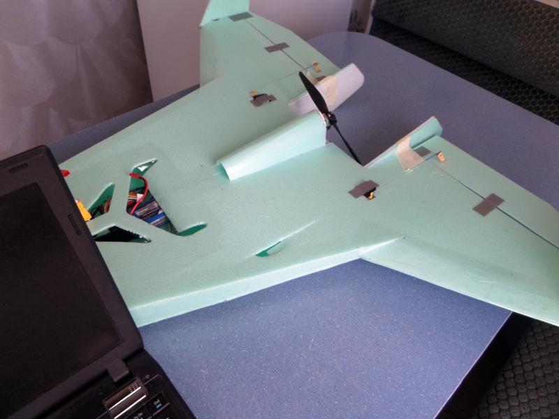

Сергей , даже если не получится улететь до 15 км , можно сделать больше размахом крыло .
Конечно с большим размахом лучше разборное , можно так сделать ( правда я попробовал с KFm 2 , крыло “жидкое”, флаттер был на скорости) .
Сильно не судите , модель ещё была не настроенная . Это облёт .
