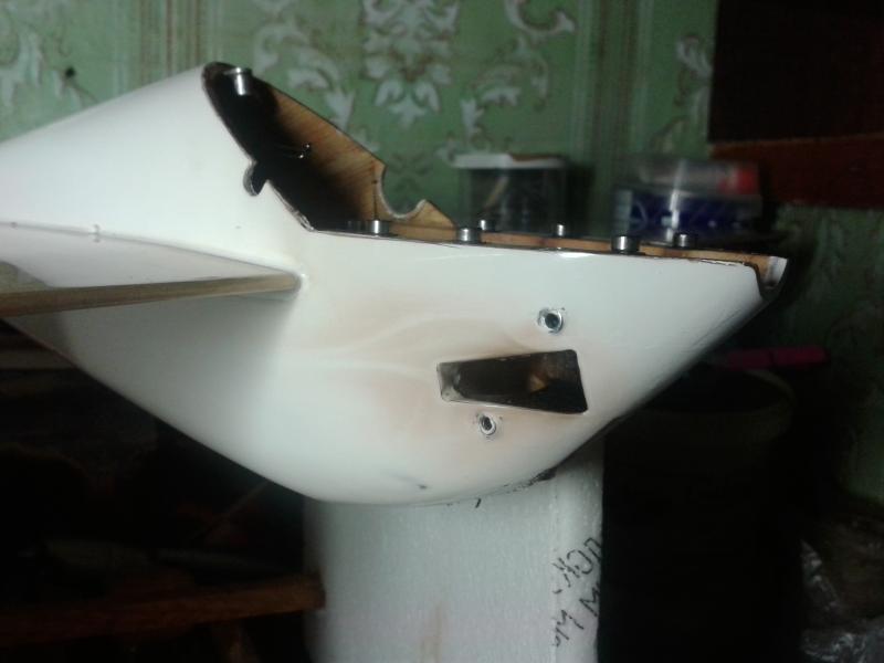

мотор передневыхлопный - как грамотно отвести выхлоп ? из чего делать выхлоп? стакан из угля или стекла - держит - но смола из волокон выгорает - и дальше бальза начинает обугливаться.rcopen.com/files/51a32d9e9970730077f690c4

разговоры разговорами, а как посоветуете с выхлопом? там “мяса” много и отвести тепло проблематично. если только пол морды не выпилить для канала охлаждения канала выхлопа.
ДедЮз
Некоторые “передневыхлопники” делали отбойник с “холодильником” из 0,5 алюминия в виде греческой буквы “гамма” заполненной бальзой до обводов фюзеляжа.
BolnihSergey
Отбойник с холодильником хорошо звучит. но на словах не понял. эта конструкция в выхлопном канале или по его границе с бальзой идет ?
