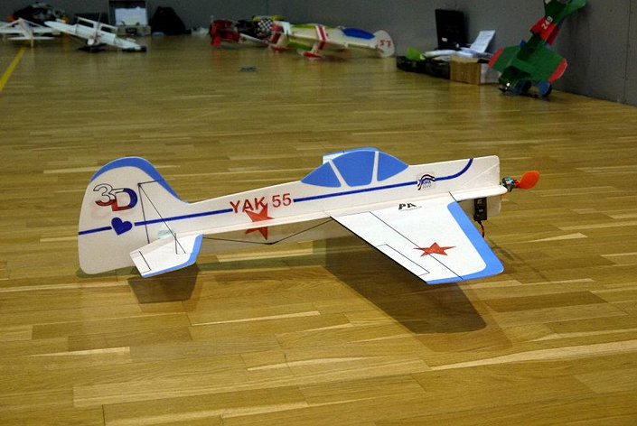

вот такой самолет у меня получился теперь жду электронику
АтлЫчна! А пока электроника не пришла, навесить груз вместо мотора, и на паре метров “корд” как таскалку попользовать…

На улице слишком холодно чтобы летать. Решил попробовать вот такие модели. Начал разбираться. Поговорил с ЧМ Игорем Бургером. Он первый кто смог создать модель для полётов в помещении которая может выполнять комплекс пилотажа. Вот мои заметки:
- Пример полётов:
. Это Игорь Бургер летатет.
2) Идеальный вес модели: 200г
3) материал из которого изготовляют называется либо Silitron либо Dapron.
4) толщина всех поверхностей: 3мм
5) длинна кордов 5м
6) боковая площадь больше чем площадь крыла. Это абсолютно необходимо для полётов над головой.
7) Центробежная сила при полёте такой модели меньше 1г(0.8г если быть точным). Для сравнения: обычная пилотажка тянет силой в 3г.
8) угол выхода кордов из крыла 15 градусов позади ЦТ.
9) тормоза для того чтобы модель не ускорялась. Вот пример другого видео. В нём особенно заметно ускорение в петлях.
9) Винт GWS 10x4.7(250x120) по часовой
10) Скорость двигателя 4400 оборотов в минуту
11) батарея 800mAh 2S 25C-30C
12) нужен таймер типа таких: www.indoorgeebee.com/#!timers/czfy
