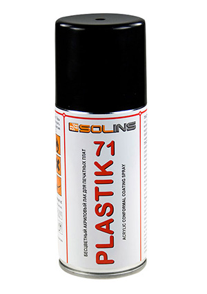

Спасибо! Здорово было бы со ссылками на тему и фото, если есть такое…))) Если нет, то, получается, мосты и коробку разбирать и мазать смазкой (какой)? Герметик любой или “тот беленький красивый с наклеечкой”))) Мотор зачем изолентой? Там, я так понял, или лак какой, или цапон-лак, или что… Серву и приёмник лаком? Серву вроде предварительно разобрать? Контроллер это кто?
ДА мосты разбирать чистить если грязные где швы обезжирить. Смазка дешевый варант либо шруз либо литол( он дубеет на холоде). Хороший вариант LMX CASTROL но луче Герметик любой я брал в авто магазине. Мотор колекторный у него есть дырки для отвода тепла туда может попасть мелкий камень( у меня так было) и сломать все лопасти которые охлаждают мотор после его можно выкинуть) Серву лаком ПЛАСТИК 71
Им обрабатывают(пластик 71) все платы в том числе и серву и контроллер и приемник. Не которые потом эпоксидной смолой все заливают для пушей герметизации я так не дела только пластик в пару слоев.
ВСЕ НАДО РАЗБИРАТЬ НЕ ЛЕНИТЬСЯ! Серву когда собрали можно по шву изолентой проклеить а потом феном разогреть чутка для лучшей сцепки .
