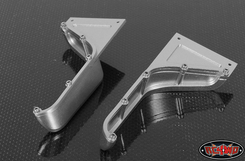

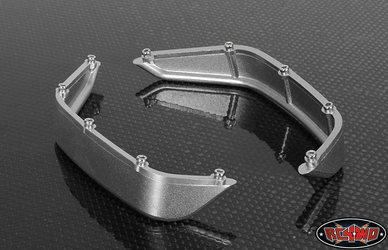

Rc4wd в последнее время радует своими поделками:
Aluminum Tube Rear Fender for Axial Jeep Rubicon (Silver)
Aluminum Tube Front Fender with Body Panel for Axial Jeep Rubicon (Silver)
Aluminum Tube Front Fender for Axial Jeep Rubicon (Silver)
Судя по названиям и уточнению цвета возможно оно будет и другого цвета.
да черного цвета точно должны быть. это же анодирование (если верить тому, что написано), а в какой цвет анодировать горячим методом - особой разницы нет, зависит от фантазии рц4вд
Сам по себе обвес прикольный, но на лексановом кузове?.. Арки выламывать будет только так, стоковые пластиковые хоть как-то демпфируют. А на 1:1 литые алюминиевые фендера бывают?))
Да и на пластиковом кузове будет выламывать ещё больше. Имхо, ни о чём обвес (ну кроме внешнего вида). Да и действительно, поиск (ну я сильно не загонялся) не дал результатов по алюминиевым фендерам 1:1. Я за пластик и резину!

ни о чём обвес
согласен, хороший удар по расширителю и минус кусок кузова, лексанусу то ничего не будет, максимум может порвать крепежные дырки и краска осыпаться, а на 1к1 именно такого типа фендера делаются из трубы и сверху обвариваются железом, так что крыло тоже развернет будь здоров если хорошо приложиться, но на 1к1 их можно завязать на лонжероны или раму и тогда это уже будут силовые дуги, а не просто расширители
