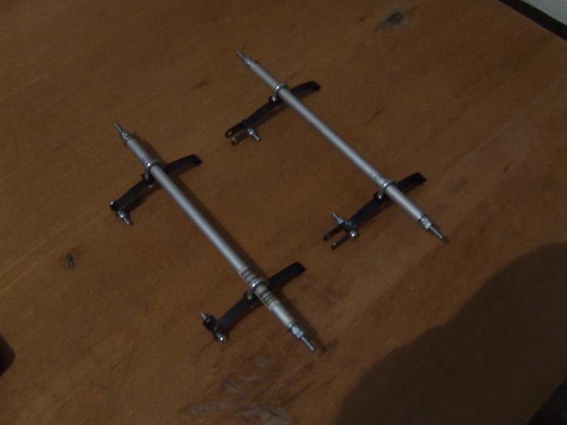

две балки с рессорами и серьгами

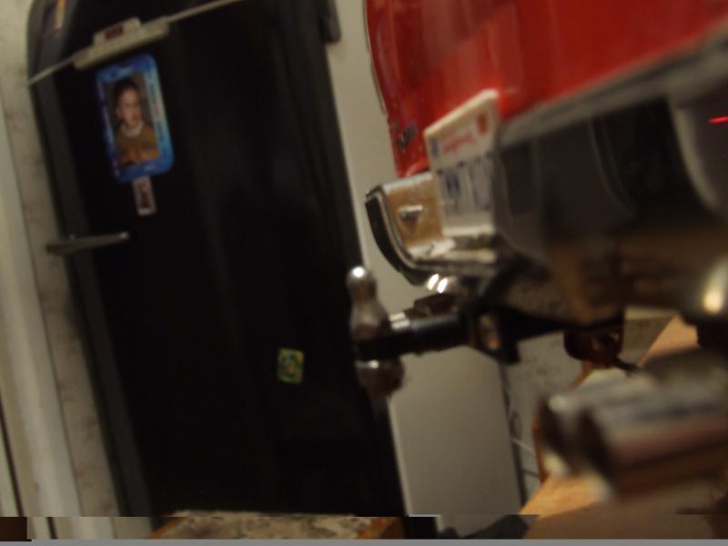

а вот и фото фаркопа
круто, как балки сделал?
купил в оби трубку аллюминевую и шпильку м4 подобрал втулку и совместил на концы шпильки поставил гайки чтоб не болталась
а трубка какого диаметра?
8мм внешний и 6 мм внутренний

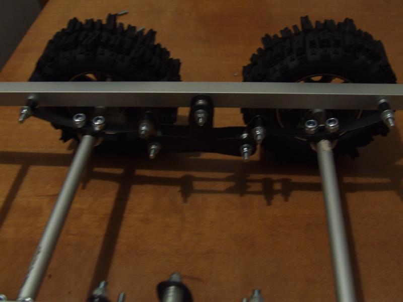

вот доделал подвеску, решил делать с коромыслом как на моём катере 1к1
колёса только от тундры,
куплю диски будет свой комплект для прицепа со стоковыми покрышками от тойоты

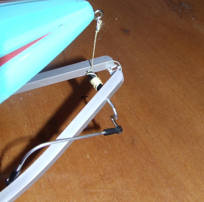

ну вот купил диски по 35 р новые и почти доделал осталось: лыжи для катера прикрепить, спереди крепление катера, проводку и фонари, и поднять чуток сцепное устройство

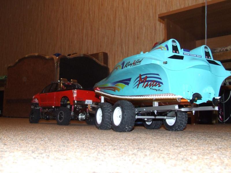

ещё поделал, осталось: проводку, фонари, и номер повесить
покатался по квартире едет прикольно но чтоб развернутся места нет
очень классно смотрится, молодец=)
Неплохо, только колесики на прицепе все же великоваты.

а про колёса да оказались великоваты чтоб катер поплыл надо тундру выше порогов в воду загнать, но какие были может потом переставлю, если кто задарит не нужные может даже стертые слики для прицепа самое то
