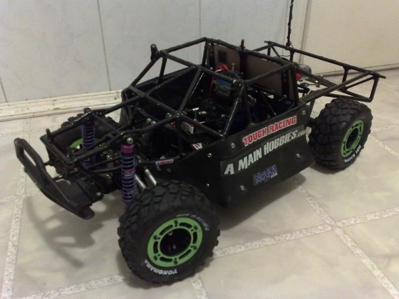

Мне очень нравится тайота хайлюкс и первой из трофиек была как раз у меня именно она,но меня не устраивала конструкция шаськи и тем более уж коробки.
Вот поэтому немного помозговав я решил взть себе аксиал scx(кит), тем более что аксиал это моя любимая фирма и знаком с ее моделями не первый год. Ну так вот был заказан у пиндосов акс ,ну и мой любимый кузов тайоты хайлюкс, ну а дальше как говорится начинаем скрещивание, побольше фоток и меньше болтавни, начнем пожалуй наш проект.
собираем и герметим мосты
далее собираем все остальное и ву-а-ля
далее покупаем дисочки
красим их в белый
далее посылочка с кузовом
ну и немного аксесуаров
Ну а дальше начинаем работать руками
Ну что ж делаем сначало кенгурин
ну и полируем
Так как у тайоты достаточно длинная задняя часть и она ей задевает при съезде с крутого препятсвия то я решил укоротить кузов, да и смотрится с укороченной кармой она как то посимпотнее на мой взгляд .

Черная молния потому что кузов черным будет вот, да и кузов же этот старый как и машина в кино, кузов уже скажем так углублен только там не будет практически днища там будет каркас и крепление запаски, в дальнейшем думаю все будет понятнее))))
А кузов укорачивали просто пилой?
где-то ножовкой по металлу а где то бором но в основном ножовкой
бампер отлично получился, преклоняюсь перед мастерством ! а вот зад, имхо, слишком сильно укоротил… но в целом технично. думаю, аппарат обречен на успех 😃 желаю глубокой (но пролазной) грязи и долгих миль.
спасибо за критику и благодарность, но мне именно хотелось укоротить побольше заднюю часть так как он визуально удлиннится когда сзади встанет тоже бампер по типу каркаса. Скоро пороги на подходе они уже практически готовы.

Примерка дисочков от рс4вд, шиномонтаж был закрыт поэтому пока без резины, и прикрепил лебедку на свое коронное защищенное место))))))
Решил перейти на 1.9 ?
Помню был фанатом 2.2 😃
Да не скрою был, но потом я посмотрел на резину рс4вд посмотрел внешний диаметр ее прикинул к резине 2.2 и увидел что высота той же скорпионовской резины не намного выше крашеров допустим и уж ни как не выше рок локсов. Вот и решил)))))
