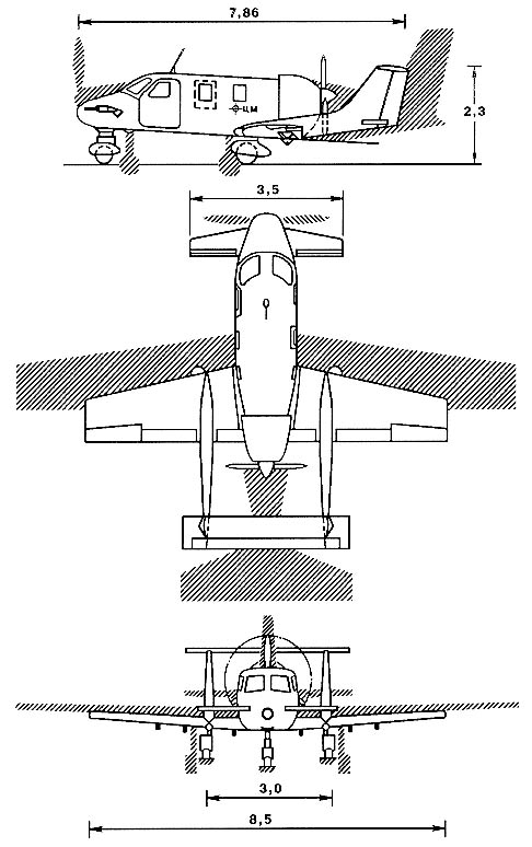

Почитывал тут про всякие утко-тандемы и встретил такой занятный летательный аппарат: Молния-1 - легкий многоцелевой продольный триплан с П-образным хвостовым оперением и толкающим винтом.
См. ссылку [1]
Ссылки:
- Сайт Летательные аппараты нетрадиционных схем, раздел Полипланы, Молния-1.
- Журнал “Авиация и космонавтика” №6/1995, “Краткий справочник по Российским и Украинским самолетам и вертолетам”, «Молния -1» НПО «Молния»
- Сайт Буран.ру, Молния-1
Проекции (и, наверное, сравнение с эквивалентным монопланом; кликабельно):
Гуглить лучше так: “Молния-1” -спутник (точное совпадение, исключить слово “спутник”)
Беглым поиском по форуму упоминаний о постройке таких моделей не нашел, поэтому интересуюсь: а строил ли кто-нибудь это чудо?
Не могу сказать, что самолет заинтересовал меня как кандидат для постройки или экспериментов, но было бы интересно услышать что-нибудь о таких моделях - как в смысле полу-(полу-)-копий, так и в смысле похожих схем.

Ну, Миг-8, вроде бы, более классическая утка, чем это “такси”. Это, может, проще приучалось бы летать ровно.

rcopen.com/forum/f94/topic291648 пост 19 - если удлиннить нос и добавить передний и задний стабилизаторы, получится что то близкое к молнии. Передний стабилизатор даже можно сделать без рулей высоты - элевонов и руля высоты на заднем стабилизаторе должно хватить с лихвой.

Постройка ЛК размах 2300 мм, 6S1P 2200 (носитель для фотоаппарата) пост 19 - если удлиннить нос и добавить передний и задний стабилизаторы, получится что то близкое к молнии. Передний стабилизатор даже можно сделать без рулей высоты - элевонов и руля высоты на заднем стабилизаторе должно хватить с лихвой.
Да, есть некоторое сходство.
Кстати, я тоже думал, что в этой модели ПГО можно оставить вообще без рулей. Получается, тогда ПГО будет просто вносить свою лепту в подъемную силу при полете по прямой (ну и немного мешать при маневрировании)…

Согласен по всем пунктам… просто удивила компоновка. Но, как и следовало ожидать, она не сделала для самолета чуда, “менеджеров” на них так и не возят (первый “рисуночек” смешной).
Для модели эта компоновка преимуществ (в маневренности) не даст, на счет уменьшения габаритных размеров - в два раза тоже не уменьшит. Красоты нет, выглядит, скорее, нелепо.
Но мне было интересно мнение общественности, хотя бы и в лице двух человек 😃
Кстати, я встречал такое замечание об утках, что им, мол, вреден обдув поверхностей (то есть тянущий винт на носу). Вот, подоплека этого замечания мне не кажется очевидной… разве только срыв ламинарного обтекания и как следствие увеличение сопротивления? Что вы скажете?
Про уток - обдув вреден только в том смысле, что ПГО должно срываться раньше, чтобы при малой скорости аппарат опускал морду. И другой момент - у уток ЦТ ближе к заднему крылу, поэтому тяжелый мотор на морду особо и не воткнуть.
Насчет подъемной силы - да, в утках - ПГО всегда несущее. В трипланах - не обязательно.
Суть двух ГО одновременно - меньшая общая длина “ероплана”, т.к. эффективность стабилизации по тангажу достигается на более малых плечах. Но еще эффективнее - делать вообще тандем.
