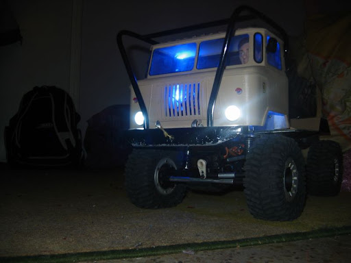

я не хочу советовать просто выскажу свое мнение, может это обсуждалось уже, но лично по проэкту автошки могу сказать просто супер отлично смотрится и качество выполнения супер, но вот что бы исправил это каркас, он кажется не пропорционально большим и сильно выдается вперед я бы его сдеал бы паралельно кузову ну и еще добавил бы перемычек над крышей, а так кабина получилась суперрр
aladdin
я понимаю, каркас необычен, но мене так понравилось. я пробовал сымитировать обычный каркас, неплохо конечно, но такой как есть выглядит “борзо”, с напором.
вперёд он не выпирает, он вровень с бампером. плюс его в том что он работает как противоперевёртыш.
перемычку уже сделал, она нужна для жёсткости каркаса. поставил её чуть впереди козырька.
ещё планирую каркас на кузове.
короткие аммо сзади не пошли, не хватает хода подвески. поставил родные криперские с более жёсткой пружиной. хорошая особенность родных аммо - две пружины. он из исходного состояния имеет 2см ход сжатия и 1см ход отбоя, это очень помогает на камнях держать лапки в зацепе.

На фотографии каркас как на раллийном камазе,то есть он не крепется к бамперу спереди.И мне кажется водитель газиллы не вписывается по масштабу))
aladdin
водила туда вписывается как Шандыбин в Думу или Валуев в “Марусю” 😂
заметь, во всех случаях масштаб соблюдён.
насчёт рамы не понял. она крепится к бамперу спереди и к раме и кабине одновременно сзади.

вот ТУТ можно посмотреть на каркас Газиллы.
а, теперь понял про какой каркас ты говоришь. это на фотке, что Искандер дал, на заднем фоне.
да, это такой каркас на настоящей триальной шишиге. если кому хчется исторической правды, по пожалста, можно такое лепить. но по мне он совсем уродский. он да крепится к бамперу.
