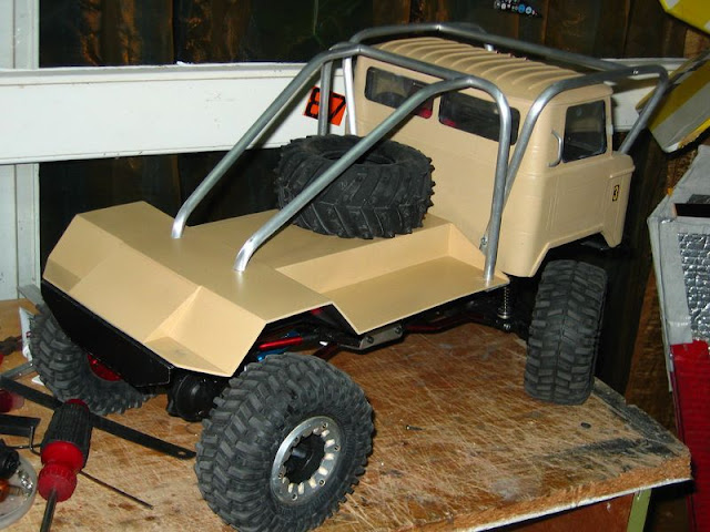

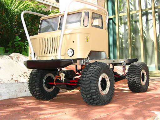

на фотках он как-то вперёд выпирает и труба выглядит толстовато. снял на коротком фокусе чтобы выдержка была короче, посему искажения.
трубка 8мм, это даст в реале 80мм каркас. вроде норма.

итак, после небольшой паузы газилла продолжаеццо.
я немного заморозил проект в ожидании соревнований, хотел выступить на “ПолтаЁте” в классе копийных. с бронзой на капоте и фирменной майкой Team ORION пикапчик вернулся в пенаты, где из него был вынут скелет-шасси.
прошлая рама из уголка 10х10х1 была признана хлипковатой, я сделал новую из уголка 15х15х2. получилось высоковато, поэтому родные аммо были заменены на короткие от багги, 90мм перед и 70мм зад. пока я не уверен что ход подвески будет достаточен, испытания всё решат.
кабина сделана откидывающейся, как на прототипе. по примеркам под кабиной хорошо встаёт лебёдка и есть место для батареи.

я не хочу советовать просто выскажу свое мнение, может это обсуждалось уже, но лично по проэкту автошки могу сказать просто супер отлично смотрится и качество выполнения супер, но вот что бы исправил это каркас, он кажется не пропорционально большим и сильно выдается вперед я бы его сдеал бы паралельно кузову ну и еще добавил бы перемычек над крышей, а так кабина получилась суперрр
aladdin
я понимаю, каркас необычен, но мене так понравилось. я пробовал сымитировать обычный каркас, неплохо конечно, но такой как есть выглядит “борзо”, с напором.
вперёд он не выпирает, он вровень с бампером. плюс его в том что он работает как противоперевёртыш.
перемычку уже сделал, она нужна для жёсткости каркаса. поставил её чуть впереди козырька.
ещё планирую каркас на кузове.
короткие аммо сзади не пошли, не хватает хода подвески. поставил родные криперские с более жёсткой пружиной. хорошая особенность родных аммо - две пружины. он из исходного состояния имеет 2см ход сжатия и 1см ход отбоя, это очень помогает на камнях держать лапки в зацепе.

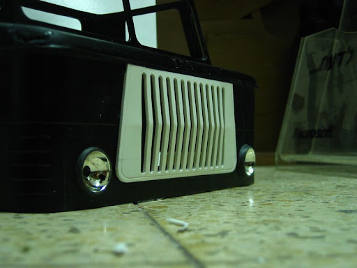

Вадим! Вижу отверстия под поворотники/габаритки… будете делать просто диоды или искать альтернативные рассеиватели?
aladdin
отверстие под диод. пока что шуршу глазами по всем подручным материалам, ищу подходящие колпачки. надо в канцелярский заглянуть, на шариковые ручки посмотреть. на крыше огни не стал делать, просто пеньки пластиковые повтыкал.

кузовок! какой же грузовичёк без кузовка?
простую плоскую платформу я не смог себе позволить, это слишком просто. материалы всё те же, пластик 2мм и алюминиевая трубка 8мм.

    и еще все таки думаю следует переделать каркас над кабиной для большей копийности и красоты и добавить хотя бы пару фар сзади - а то пусто как-то(

По поводу каркаса — каждый кто во что горазд.
вот например
Вполне так себе ничего.
К автору единственная придирка — трубку бы поменьше диаметром.
