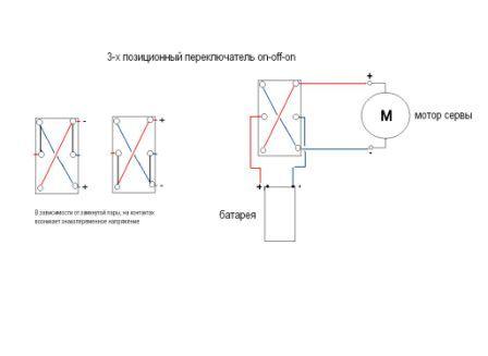

есть лебедка . как сделать для нее переключатель 3-х позиционный? тумблер. или какой тумблер нужен не пойму схему.
Есть тема про лебедку. Там есть.
rcopen.com/files/534502b899707300777081eb
rcopen.com/files/4ee27b1a9970730077b95bd7
то есть нужен 3 позиционный тумблер 6 контактный? на 220в пойдет или 12в строго!

не реклама такой подойдет? www.chipdip.ru/product/smts-203-2c4/
Подойдёт, как раз шестиногий ON-OFF-ON и нужен. Только вот такой удобнее в монтаже, из-за крепления гайкой в отверстие. А на 12, или 220В, не важно, он просто служит переключателем, главное размеры, чем меньше, тем лучше.
