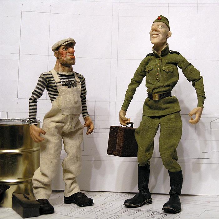

rcopen.com/files/4ccc67289970730077e8739c немножко похвастаюсь.в гимнастерке водила зила .автор правда не я а Ростислав Миронов .но водила для меня.да Антон планируеться 157 полностью копия с изготовлением мостов а также литьем кронштейнов рессор и балансиров задней подвески.
