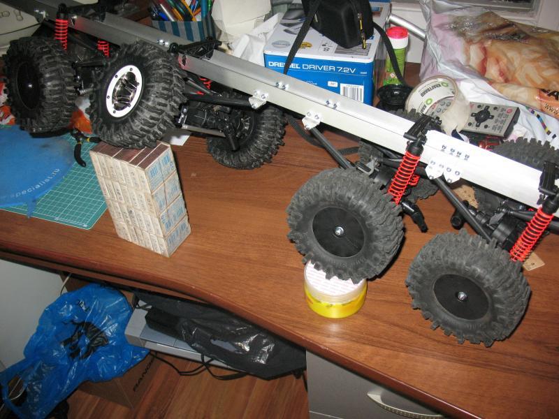

да простят меня модераторы за создание еще одной темы,но очень много вопросов поступает в личку.как и из чего сделать раму.алюминий отпадает сразу,минусы-его надо пилить что не каждый может себе позволить. в нем можно нарезать резьбу но держаться винт все равно небудет.при толщине алюминевой пластины в 3мм она в два раза тяжелее чем такаяже пластина из оцинковки.по поводу жесткости рам.по внедарожникам я незнаю точных данных а по полноприводным грузовикам они следущие :для зила диагональное скручивание рамы состовляет 14градусов для газ66почти24 градуса чем достигаеться хорошая артикуляция подвески. по прочности материалов:с уменьшением масштаба прочность возрастает чуть ли не в геометрической прогрессии.для примера:если поднять за один край доску длиной 5метров толщиной2см и шириной20 см то противоположный край будет лежать на земле а сама доска изогнеться по дуге.теперь таже доска в 10 масштабе будет обычная деревянная линейка которйю согнуть не такто просто.вот фото передней части рамы выполненной из оцинковки с траверсами из обычной баночной жести.

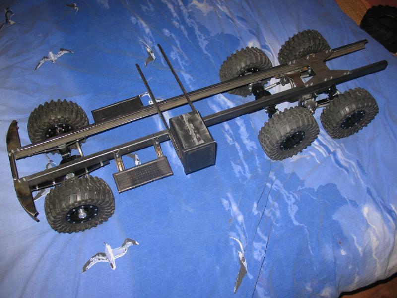

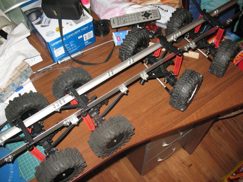

rcopen.com/files/4bb255749970730077c9a003 стряхнул пыль со старых фото.вот рама из квадрата20х20 распиленного попалам. из минусов излишний вес и жесткость на скручиваниеrcopen.com/files/4c02cc5d9970730077ca8c7f эта из алюм профиля из оби и опять излишняя жесткость а также сборка на винтах с гайками потому как без гаек люминь недержит резьбу.
blizzard=
Первая по жёсткости позлее выглядит) А вторая что-то не верится, что излишне жёсткая, особенно глядя на центр рамы, ничем не стянутый. Имхо, она должна гулять винтом сама по себе.
