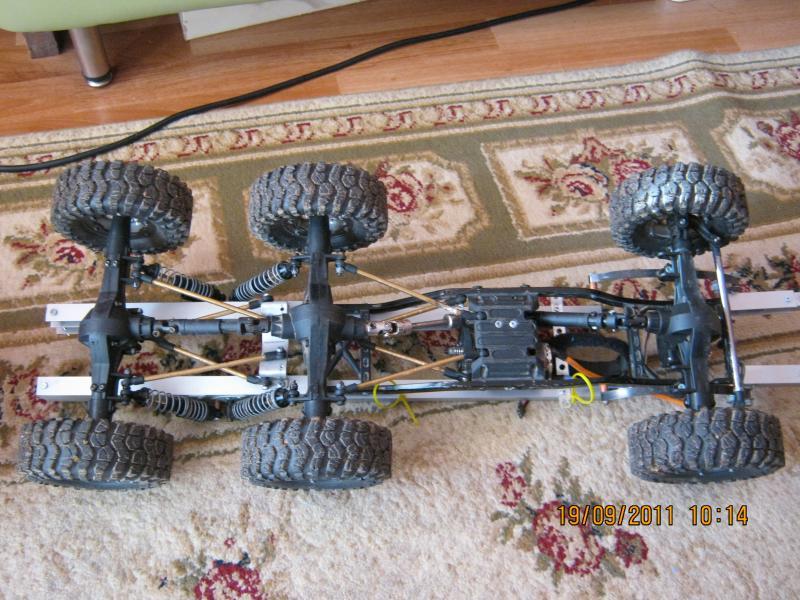

Добрый день уважаемые жители форума, вот решил я слепить с аксиала 6х6, покатав 6х6 в полевых условиях, показал он себя на ура, даже работа задней подвески на 90% устраивает, помогал мне в этом проекте Володя Blizzard, отдельное ему спасибо, поездив нашлось немного недостатков и косяков, щас это все исправляется.
Как то на рынке я купил машину за 500 рублей, спросил тут у людей на что этот кузов похож, мне сказали что это мерседес 70х годов, я так подумал и решил что будет он похож на маз, вот щас делаю из него маза)
Жду вашей критики и предложений, буду вам благодарен.
Надеюсь вам будет интересно.
Работы с кабиной:
  1. На первой фотке видно какая кабина была, я расточил решетку радиатора, чтобы было похоже как у маза, и боковое ребро стачивать начал, пластик трудно как то стачивается, пробовал и надфилями и наждачкой.
  2. Работа подвески как вы видете вполне нормальная, но я пока не знаю перейти мне на рессоры или нет, и “хочется и колится”.
  3. На следующей паре фоток должно быть видно как я перенес серву в горизонтальное положение (до и после)
  4. Мотор как вы видете был сверху, я его перенес почти под раму, ну по стандарту как он должен стоять.
  5. Сделал сзади на кабину аммортизаторы.
  6. Мне в кабине понравился салон, есть все печка, сидения, датчики, руль, салон вполне нормально сделан.
Все синие части буду перекрашивать в черный цвет.
Хочу чтобы все получилось примерно как на 3тей картинке.
У меня к вам есть пару вопросов по поводу покраски кабины:
Скажите пожалуйста, я вот её щас обрабатываю она получается не идеально гладкая, как мне эти все мелкие царапины убрать? может быть грунтовкой и потом красить и небудет ничего видно?

Что случилось с креплениями амортов и тяг на среднем мосту?
Извини не понял тебя, там же вроде бы все нормально.

Sergey2008
на крайних мостах у креплений по 2 уха и так оно надежно функционирует, а у центрального проходного моста только по одному уху крепления. куда они пропали то?
zakiboy
Sergey2008:
Если присмотреться, то они не пропали - это я так понимаю, мост сам хитрый - проходной типа… Но как мне ИМХО это совершенно не лучший вариант - работать, что крепления амортизаторов, что крепления тяг, будут на излом и со временем они обломятся - автору стоит подумать как сделать крепления тяг и амортизаторов с двумя точками!

Лешик
Sergey2008 я вас понял)))
это когда то мы с Володей делали рессоры мне, и чтобы их закрепить мы делали стремянки, а те ушки мешали, вот поэтому щас так по одному ушку =) надеюсь в дальнейшем не отломится, ну а если что тогда придумаю что нибудь)
