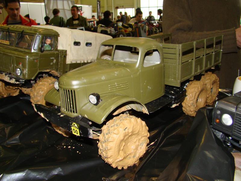

Формовал кабины 66 и 157-го из АБС. ПВХ формуется хуже, по крайней мере, у меня не получалось.

как материал взять тонкий вспененный ПВХ толщиной 1,5мм. он тоже термоформуется и с ним просто работать
нельзя его взять. 😃 Если с ним работать просто клея-шкуря и резая 😃, то да, как вариант-проходит. Легко режется, обрабатывается, склеивается. Но вот когда дело доходит до нагрева-наступает задница. В порах, которые вспененные 😃 не вакуум ведь, воздух. А при нагревани и воздух что? правильно расширяется. И получаем бугристую поверхность. Проходили уже. Да, можно потом зашкурить, только тогда нафик нада формовка как таковая? Лучше уж просто пилить и клеить.
А вот полистирол 1-1,5мм - как вариант для штамповки НЕВЫСОКИХ деталей, панелей например-очень даже очень. Хорошо формуется, при достаточно невысокой температуре, хорошо обрабатывается, про склеивание не говорю.
Но вот чтоб Вытянуть из него ЦЕЛЫЙ кузов-тут уж извиняйте. Ничего не выгорит. Не протянете, начиная от того, что порвет его нафик, и до того, что просто тупо остынет, если не поддерживать темп. режим.
Потому лексан, он же ПЭТ. Ну или поликарбонат. Но тут возникнут проблеммы со склеиванием. Зато формовать-практически одно удовольствие.
2 All, вроде как мнения разделились. УАЗ который “козлик” и УАЗ, который “Патриот”. Патриот будет тянуть куда как проще 😃.
