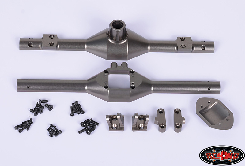

Все же как для Twin Hummer’a, так и для бОльшего масштаба могут быть использованы вот такие рычаги:
а для своего проекта я надеюсь в ближайшие дни получить вот это: Hardcore Scale Trailing Arm, поэтому и написал, что билд в процессе 😃
билд в процессе
Тогда учти, что верхние крепления моста, которые в треугольник сходятся тоже придется демпфировать т.к. если сделаешь жестко, тоже проживут минут 15 до первого серьезного бокового удара…

Народ, планирую сделать копию Нивы, для этого нужно:
-передний и задний мост
Если есть у кого запчасти или б/у модель, пишите в личку. 😃
Масштаб получится 1:6 - 1:7, так и планируете?
Пока планирую максимально приблизится к подвески как у Нивы, а там уже под полученную конструкцию буду делать кузов.
Проект делается для себя любимого и масштаб значения не имеет. 😃
Металлическая подвеска перед+зад для ццхи дорогая, но имхо выглядит намного ближе к ниве, чем данные 😃 И в масштаб 1:9 попадает.
Хотя наверняка вы уже все продумали, раз о покупке идет речь. Удачи в постройке 😃
Не нравится мне Тамния, уж очень игрушечная…
Если встречались антологичные постройки, дайте ссылки, что бы не наступать на чужие грабли… 😃
