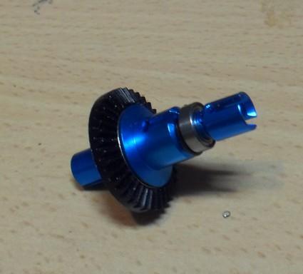

Нужно подобрать пару к конусной шестерне, помогите определить, что за дифференциал, подозреваю, что от ТТ-01.
Спасибо кто откликнулся!
Уф, Нашёл ТТ-01, да здравствует Google!

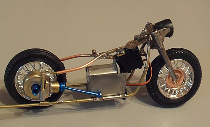

Если серва будет закрыта баком то её можно и по центру поставить. Сделать площадку плоскую либо из трубок. Как вариант передача тросиком, тяги до кучи изобразил. Кстати тяги можно приладить сразу к верхней площадке, а можно сразу к перьям.
Если на то пошло, то мотоциклисты управляют не рулем, а корпусом.
Нудаконечно.
С коляской и корпусом.😁 Корпусом можно только коляску задрать при правом повороте(да и без него спокойно можно),что бы уменьшить радиус,это я вам как колясочник говорю с 12-ти летним стажем.

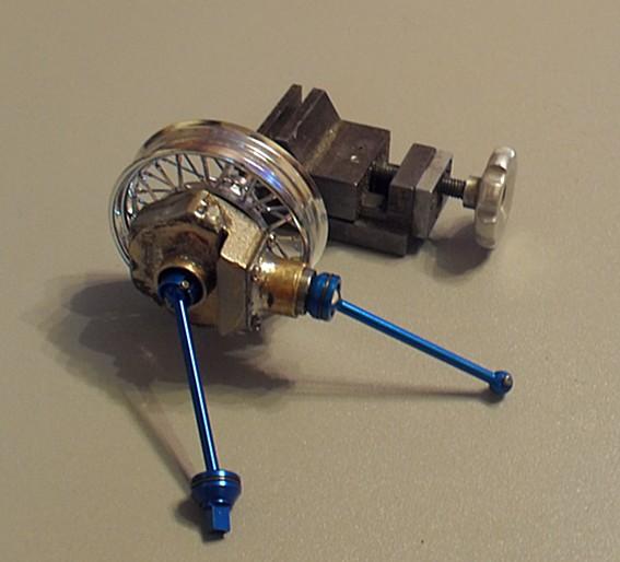

Небольшой отчёт, задний редуктор.
Не судите строго, пока нечего не обработано и не обточено.
Примерка.
Кардан всё-таки резать придётся, а не хотелось.😦
что бы это дело рулилось, а главное не переворачивалось при повороте на право нужно диф делать открытым, довелось мне как то покататься на днепре(почти тоже самое что и урал) с заваренным дифом, так эта штука на лево вообще не поворачивала, а на право только если пара человек сидела в люльке:)
Дифференциал удалось сделать легко регулируемым без разборки.
Примерка.
Кардан всё-таки резать придётся, а не хотелось…
Так ничего страшного. Как вариант по центу рубануть и сделать вставку из трубки, а если есть на чем поточить то хвостовик можно свой новый придумать. Думаю не мне Вам рассказывать что да как;)

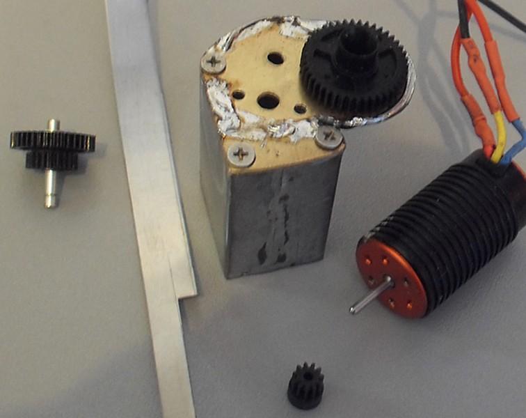

Схема спур-пиньон, оказалась не неприемлема, слишком большие обороты, а увеличивать спур некуда. Сварганил редуктор, посмотрим, что получиться и на всякий случай заказал мотор KV value: 4300KV (сейчас KV value: 6100KV).
