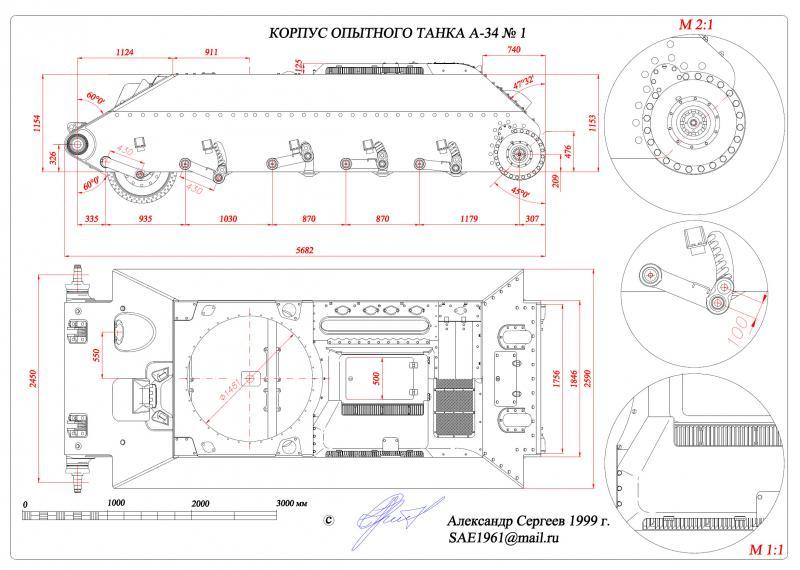

конкретно интересует т-34 обр. 1941г.
Ну уж по “тридцатьчетверке” материалов в сети и, в частности, на этом сайте!.. Для примера: в теме rcopen.com/forum/f99/topic266646 в сообщениях №1 и 5 есть схемы корпусов с размерами опытного А-34 (rcopen.com/files/4f40d94d9970730077b21746) и Т-34 образца 1940 года (postimage.org/image/ufumafa0t/). Многие размеры оставались НЕИЗМЕННЫМИ для всех модификаций этой легендарной машины, например, ширина бронекорпуса или расстояния между осями балансиров опорных катков. Вот от этих размеров и “пляшите”.
размеры на этих чертежах реальные?
Да. Это размеры в миллиметрах реального танка.
