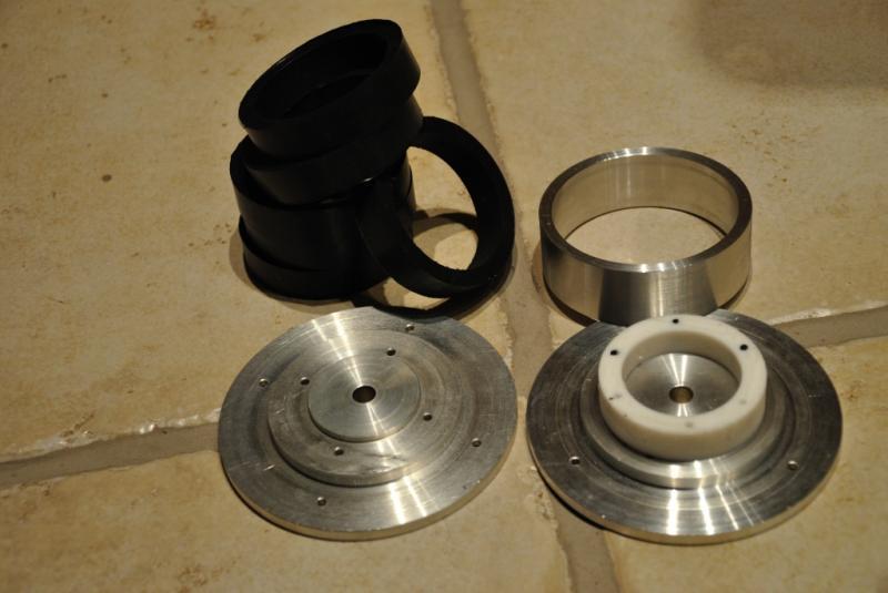

Из алюминия точится матрица. В ней можно проработать все мелкие детали - отпечатывается все.
И в ней из сырой(желательно МБС) резины пекутся бандажи.
а можно точнее весь процесс пожалуйста
Матрица: rcopen.com/files/4f2425239970730077fcf408
Внутренняя часть тут из фторопласта и прикручена к нижней части.
Просто на материалах экономил.
Почему алюминий - резина не прикипает.
Вся из пластика - при нагреве плывет.
На внутренней обойме сделаны отверстия для выхода излишков - литники.
Собираем матрицу - нижняя часть(с внутренней обоймой)+внешняя часть.
Отрезаем нужное количество сырой резины с таким расчетом. что бы заполнить форму + еще 5-7%.
Набиваем форму, прессуя сырую резину получится чутка “с горкой”.
Закрываем верхней крышкой и стягиваем струбциной. Или винтом/винтами. На данной матрице в центре как раз отверстие под винт м10 и крышки сделаны толстыми.

Греем духовку до 145 градусов.
Ложим туда матрицу. Ждем 15-20 минут.
Подтягиваем струбцину.
Ложим еще на 40 минут.
Разбираем.

Здравствуйте, вроде нашёл не далеко резину В-14, мастер-модель катка почти готова и сразу за ней на очереди матица для бандажей. Суть вопроса: насколько такой бандаж будет “тянуться” т.е. насколько внутренний радиус матрицы делать меньше внешнего радиуса катка? Как я понимаю если сделать ровно то он слетать будет даже если пазик сделать…
Клей пока не запрещали.
Я делал внутренний диаметр бандажа на 3 мм меньше внешнего диаметра катка.
Сидит плотно. Но клеить нужно. Отлично подойдет 88ой.
