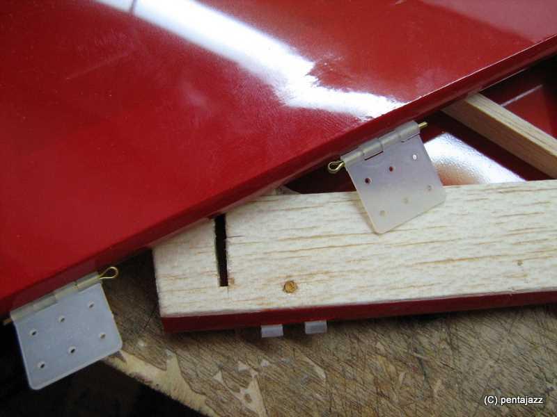

Но у меня получилось, второй элерон уже пошел как по маслу. Я быстро учусь. Действительно до этого дела с майларом не имел.
По пленке на торцах плоскостей, действительно проблема, но я нашел другой способ. аккуратно, специальным ножем для пленки, отгибаю пленку в стороны в месте паза, затем приставляю лезвие к пазу, и капаю циакрин, по ножу он замечательно попадает ровно в паз, затем каплю на петлю и вставляю. Далее пленку на место и прижимаю соединение.
Ладно это мы уже проехали, а про сверловку в милиметр я уже читал раньше, но забыл применить, действительно метод хороший.
Хвостовое оперение буду клеить на ПВА, чтобы было еще прочнее в петлях сделаю по паре тройке отверстий, клей образует в этом месте перемычку и замкнет обе стороны.

Если не нравится циакрин, лучше на смолу + зубочистки, ПВА майлар плохо держит.
DmitryB
Плохо держит? странно… А если с отверстиями для перемычек?
Кстати про зубочистки путью не понял как и куда их… На торец поперек петли… так там места нет…

Вот в эту перемычку вставляешь зубочистку, только дырку сверлишь после вклейки петли.
Неправильно делаете, mazdaars подробно всё описал.
DmitryB:
Майлар на ПВА не клеится ! Смысл применения подобного материала - в хорошей пропитке циакрином.
