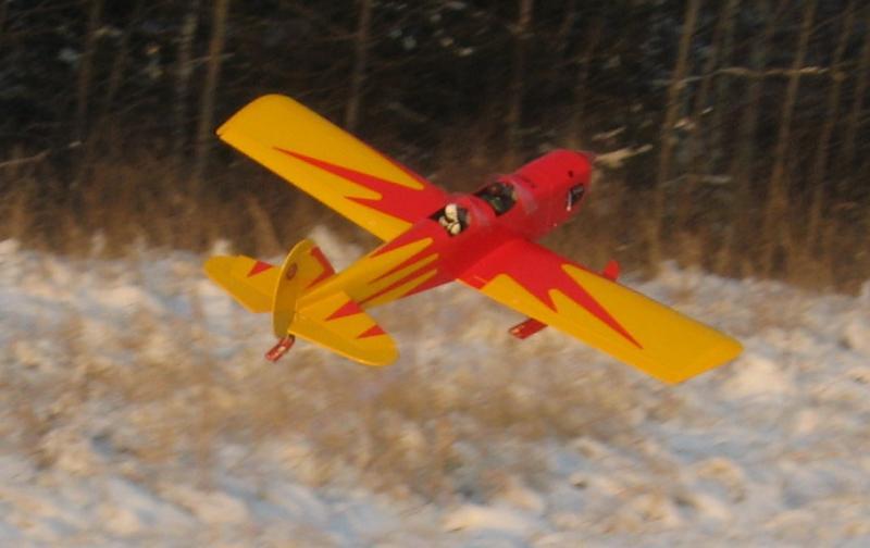

Oktyabrionok
Летал на таком www.pilotage-rc.ru/catalogue/15_/15_10/RC6494/
Обзор его www.rcdesign.ru/…/laracer40_the_world_models
Не смотря на низкорасположенное крыло и V-образность, одинаково ведёт себя и в нормальном и в перевёрнутом полёте. На ноже не требует коррекции элеронами, с 52-м АСП с ножа легко уходил в вертикаль.
Профиль крыла симметричный, типа NASA 0015.
При весе до 2300г очень летучий, несколько нештатных посадок с остановившимся мотором - выполнил спокойно. За время планирования успел даже сделать две петли с разгона и несколько бочек)))
За свою цену он оччень мне понравился, рекомендую.
