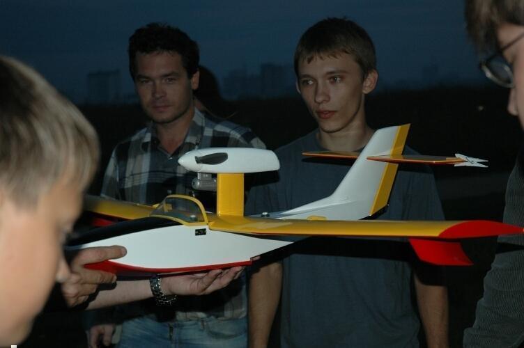

С воды можно но все зависит и от формы поплавков , а они тоже вес дают.
Делали и летали с воды и садили на воду.
