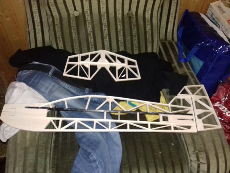

Я тоже немного отхожу от чертежа.Фюзеляж своял, осталось крыло и хвоставое оперенье.Крыло тоже решил изменить,сделаю его немного прощ.Надеюсь в праздники завершить постройку.Очень хочеться опробовать самолётик.

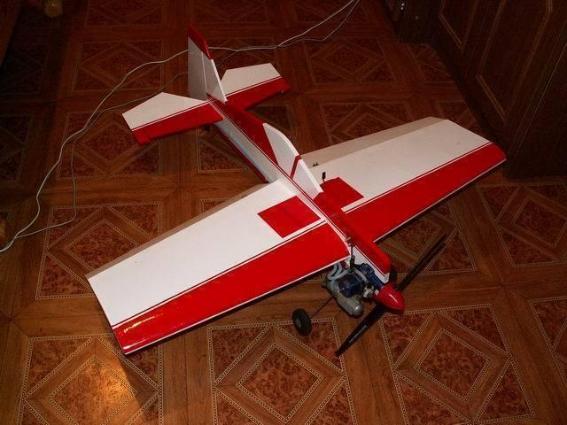

Сегодня облетал своего плоско-калильного самолетика.Размах получился 1100мм,а длинна 900мм.Летает хорошо,но что-то мне подсказывает, что нужно было наоборот делать размах 900,а длинну 1100 т.к. самолет очень верткий получился,пришлось экспоненты по 50% ставить.Мотор OS MAX 30 4х тактный,тянет уверенно в верх,вес самолетика померить к сожалению нечем.Вообще строить подобные самолетики нужно!!!
