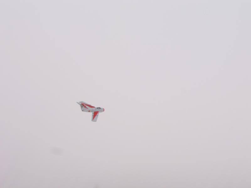

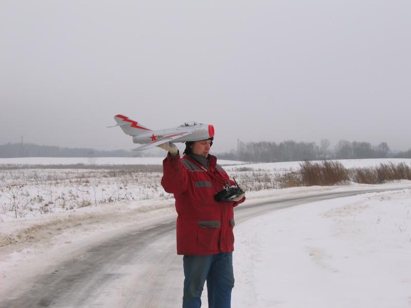

Отличный самолёт. Сейчас на таком летаю.
rcopen.com/files/497c8c829970730077e7d947
rcopen.com/files/497c8c829970730077e7df0e
picasaweb.google.ru/AKCDEN/250109#5295242576679754…
Покупал у чехов, переписывался почти месяц. Там, похоже, один человек всем заведует, зовут его Антонин. На каждое действие уходит неделя, а то и больше.
Мотор:www.hobbycity.com/hobbycity/…/uh_viewItem.asp?idPr…
Пришлось сделать пропилы в радиаторе вдоль корпуса с шагом 1мм, а то обдува не будет. Вал 3мм, поэтому втулку крыльчатки пришлось рассверливать с 2.3 до 3х мм.
Аккумуляторы: www.hobbycity.com/hobbycity/…/uh_viewItem.asp?idPr… По весу и токоотдаче просто великолепны, но силовые провода (12 AVG!) пришлось заменить более тонкие и короткие (16 AVG). Пилотажевские Кокамы 1300 ма/ч слишком лёгкие, пришлось в нос 40 г свинца запихнуть, и мёрзнут. На взлёте прибавил оборотов и регулятор “отсекло”, ткнулся носом в ледяную корку, если-бы не обтяжка, разодрал-ба всю морду, а так только смялась.
Регулятор любой, 25А, у меня СС25: www.aircraft-world.com/shopexd.asp?id=298 - старый, надёжный “боец”.
Процесс сборки очень дотошно описан здесь: astro.umsystem.edu/andy/rc/mig15/build/
И здесь: www.anfarol.it/Mig15.html - особенно порадовала окраска, следующий МИГ покрашу так-же, а то серебристый самолёт на сером небе плохо заметен.
Обтяжку и вклейку крыльев попросил сделать Евгения Рыбкина, так-как таких специалистов ещё поискать, тем более что первый в Москве МИГ появился у него и летает до сих пор. Вот его статья, но картинки не грузятся: www.efly.ru/news/…/AlfaModel_mig-15
Лучше ставить две сервы на элероны (как у американца), так-как можно будет использовать в качестве закрылков (элевонов). Скорость снижает очень эффективно, при полном отклонении МИГ изобразил нечто вроде “элеватора” из 3D, благо высоты хватило, успел добавить тяги.
Рули маленькие, но эффективности хватает с запасом. Летать на 100% расходов нереально, слижком “резкий”.

А это “AlfaModel”. На морозе аккумуляторы приходится “прогревать”.
