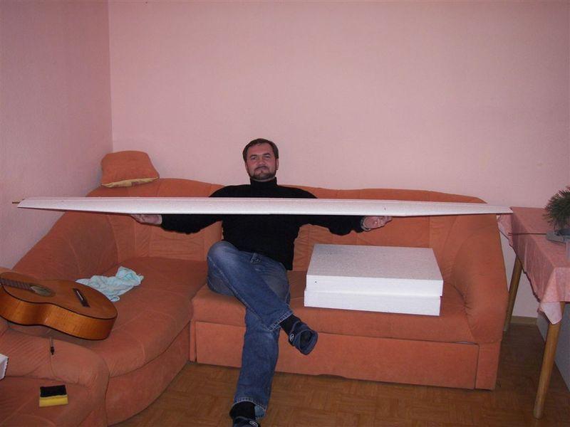

Matuzalem:
как сделать так, что бы не провисали крылья?(будь они из дерева, или из чего либо другого, провисать 75 см одного крыла будет полюбому…)
Кстати, тут чуток больше чем 1,5м и не провисает…
