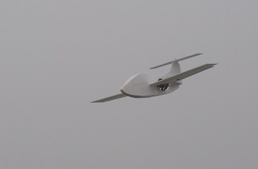

Летные испытания и настройки МиниДжета продолжаются… Аппарат непростой, но забавный… Нужно опытным путем определить расходы рулей, особено по крену и экспоненты…
я ещё добавил по 10см крыла с каждой стороны, летать стал,как тренер😁

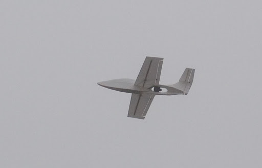

сегодня облетал своего жужика.

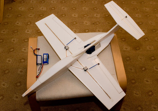

эскизы рисовал с фоток из первого поста темы 😃
делал из теплона 5мм, применял только самые доступные решения.
размах 800мм, длина 900.
взлётный вес с 3s 1000mah акком 386г.
с 4х баночной тёрнижи 1.3 - 452г. но в такой конфигуре не пробовал.

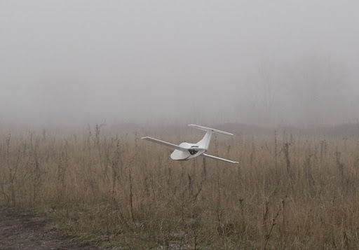

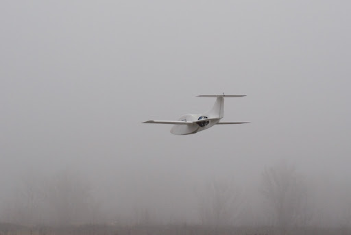

сегодня облетал. в тумане. при температуре 0C. всё думал тяги будет мало, но лететь будет быстро (начитался тему, ога) 😃
ни-фи-га!!! с приятным ровным воем самоль ровно и плавно ушел в полёт. даж не триммировал, всё и так устроило.
фен, кстате, весьма прилично страдает от обледенения. фотка фена после второго полёта. летелось мягко говоря рваненько - обледенение весьма серьезно уменьшает тягу и “затяжеляет” модель.
… но я всё равно довольный 😃 забавная моделька.
