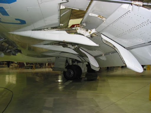

727 если только полушку делать… ибо копию… там одни только щитки крюгера чего стоят… 😃
фото тут picasaweb.google.com/Dmitry.Wherewolf/727#
не гора, но хватит.
в чертежах то, что не Ганза- получено типа из самого Боинга…
да, кстати… сечение фюзеляжа - 2 полуокружности…ребро их пересечения хорошо видно сбоку.
такой фюз на 707 и 727
мне вот ЭТО нравится…
дыра в крыле… при выпущенных закрылках и поднятых интерцепторах…
