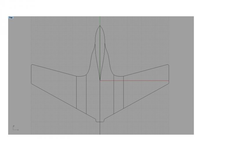

посмотрел на супер мачете…еще фантазия совместилась… с моиими ранними идеями …возможно даже дополнились надо рисовать выложу тогда если еще не выдумаю чето веселее
это еще не финальные пропорции моих мыслей)))
думаю v-tail…пго…кос…вместо воздухозаборника просто губа…овт нет…какие нить поворотные сворки будут…и все…))их должно хватить и заморочек меньше…в схеме есть чтото от вайп аута…игра на плейстейшен такая.кто не знает.изменняемая геометрия…планер и торпеда в одном лице…черновой вариант моих мыслей на рисунке …но почти все не мешая друг другу скомпановано…)концепт концептов 3000)
каждый раз думаю может уже чтото такое сделали и есть смысл повторить…и нахожу только часть реализованых идей…думал может том кетт…для фпв…мало смысла больше эстетичный вопрос решаеться…видимо мне не будет покоя пока не реализую то что на рисунке сверху…а то целый год мысли вокруг этого проекта…а сейчас еще и фпв идет…вот жду…и мысли почти собраны почастям

дождался взлета 601 го от коша…хорошая модель но мои мысли вертелись вокруг самолета с изменяемой стреловидностью…который как ни странно совпал внешне в чемто с формой 607 …плюс изменяемая геметрия…)))мистика уже в прошлом году…кто не знает что такое 607ой вот ссыка с форума …на этой странице есть видео rcopen.com/forum/f101/topic270404/41 .думаю плоские створки с элеронами оставить…немного по другому будет рулится вектор тяги по рн…плюс изменяемая геометрия крыла.в планер слегка обратной стреловидности…и наверно поставлю ретракты…и чето на на него думаю и фпв если после испытаний буду удовлетворен
делалал метательные планеры два с открытым и сложеным крылом…с теми в цетровками в тех местах где надо…все планирует
набросаю на бумаге…в трех проекцыях в масштабе…сфоткаю выложу…уже мысли вырисовываються…

начал баловаться в винглаеере…со сложеным крылом как бы понятно…щас прикину…в разложеном
