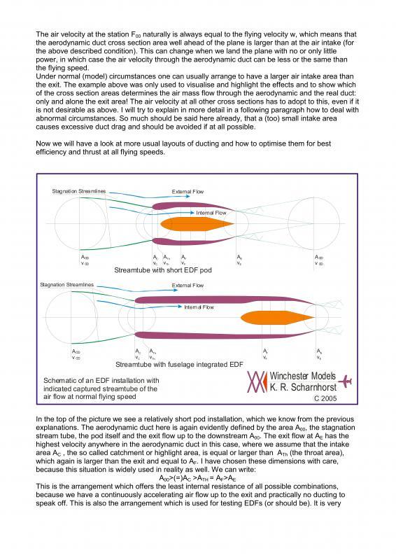

Речь о выходном канале, и я имел в виду длину после импеллера. И наверное всё-таки правильнее будет сказать оптимальная длина. Больше тяга начинает заметно падать (по полётным и стендовым данным), а меньше смысл теряется. Это примерный ориентир, ведь для каждого импеллера точные цифры будут разными и таких блох я не вижу смысла ловить. На 607-м у меня ~1.2 канал, т.к. там технически больше не получалось, а в итоге вроде не сильно потерял в полёте и самолёт во всех режимах летит.

Ну раз сам Шубелер сказал, то… Но я придерживаюсь точки зрения, что в аэродинамике нет авторитетов и каждый идёт своим путём. Так сказал один из моих земляков на этом форуме))) А про затенение вопрос ко мне или к автору проекта? На моём предложении сечение заборника в целом не изменено. Изменена форма передней кромки и фюзеляж взят пониже, чтобы визуально удлинить самолёт (чисто на мой вкус, а о вкусах не спорят). Частичное затенение будет эпизодически возникать, кратковременно. Думаю это будет при просадках (кратковременных выходах на повышенные углы атаки на средних и больших скоростях). При медленном полёте на больших углах атаки ( а эта компоновка, скорее всего, не сильно позволит выходить на такие) импеллер своё всё равно возьмёт. Это реактивный двигатель может неустойчиво начать работать, помпануть и выйти из строя, а импеллеру что будет? Да ничего))) Сделал я 4 модели полностью своей разработки. 2 модели с нижним заборником и 2 с верхнем. Может масштаб не тот, может модели не те, но каких-либо проблем с верхним расположением входных каналов я не заметил, хотя так же сначала были сомнения.
P.S. Я бы ещё подумал на счёт того, чтобы крыло повыше поднять, по-ближе к оси импеллера (или м.б. ось импеллера по-ниже), чтобы уменьшить ситуацию с пикирующими моментами при увеличении тяги и при остановках на вертикалях, если таковые будут для чего-то выполняться))) И если речь идёт о тяговооруженности более 1, то масштаб модели слишком оптимистичный для этого импеллера на мой взгляд. Импеллер в голом виде даёт 7 кг, причём уже с губой, если я правильно понимаю. Из самолёта он будет дуть примерно 6,5 кг в первые секунды работы, а затем в районе 6 кг (плюс прирост в полёте на средних и высоких скоростях). Соответсвенно самолёт надо расчитывать на полётный вес 5,5-6 кг. Если я не прав в худшую сторону, то буду только рад! 😉
