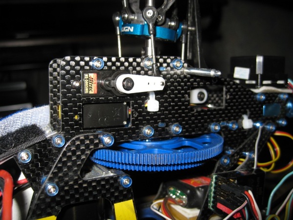

были поменяны машинки- верой и правдой послужившие мне около 2 лет, и побывавшие в 5десятках крашей 65MG хайтеки были поменяны на числовые их братья 5065MG
голова ротора получила новый- неКРАШный хаб ))) избавивил систему от паразитной вибрации коя присутствовала
из хаба были удалены направляющие пичь-слайдера, для того чтоб можно было правильно выставить тарелку относительно цабф ОР и избавиться от паразитного “фазинга”
в самом пичь-слайдере просверлено отверстие и нарезана резьба для надёжной фиксации оного на валу.
сама система была с лёгкостью установлена внутрь рамы

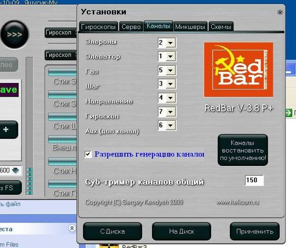

настройки были сделаны через сервисную прогу, о которой продолжу завтра…

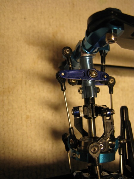

голова упрощается донельзя! нет паразитных люфтов, нет лишних деталек… нет нагрузки на мотоустановку от флайбара и серволопаток…
вес сервооси, лопаток, можно настроить как угодно… хочешь будет на месте крутиться по цыклику, а хош, будет устойчивый, и никакой ветер его не завалит… ветер его кстати и так не завалит, можно бросить стики и верт продолжит свой полёт по траектории… круть кароче…

Мне почемуто больше всего нравиться как на Протосе
голова без сервооси выглядит - еще компактней!

так вот, настройка системы очень легка и прозрачна.
подключив к компу шнурочек и установив программу,
получаем такое диалоговое окошко для коннекта

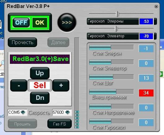

после этого открывается остальная часть меню в котором можно задавать параметры всей системы.
Кстате слева где зеленым написано RedBar3…
внизу ченыре кнопки .
Это симулятор пульта - которым можно изменить все настройки, не используя
компьютер!
Минус в том что все по англиски, к сожалению по русски тяжело сокращать многие названия!

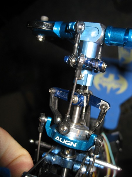

Лёх, есть хороший вариант от Димона(piranha), взять колиброваный пруток и прикрутить сверху хвостовой хаб от 450ки… подшипники там посерьёзнее стоят чем в хорьковских цабфах… а в свашдрайвере помоему стандартная дырка есть с резьбой чтоб зафиксировать на валу…
А цапфы такими же болтами прикручиваются? В случае аварии что будет в бошке страдать, болты?
болты там короткие и страдают или они или сам хаб.
кстати я на 450ке использую старую бошку с 3мм валом, внутрь хаба вставил кусок топливной трубки от чего ротор стал жёсткий как и должен быть у флайбарлес системы…
