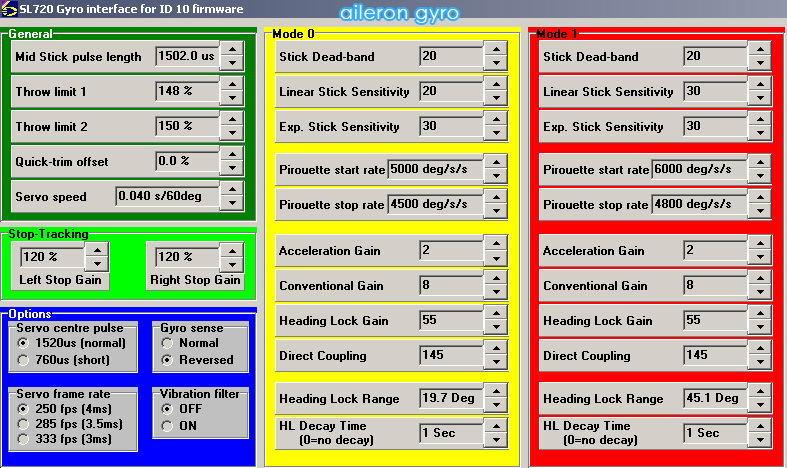

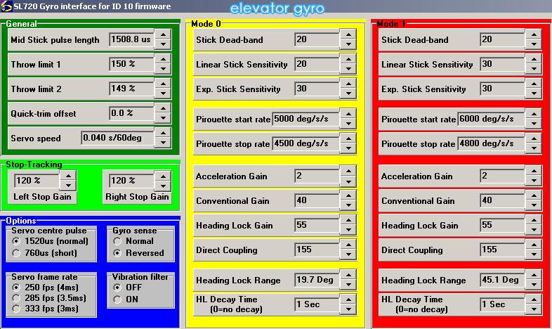

Долго собирались готовились и наконец поехали, взял ссобой два раптора один обычный, а второй эксперементальный без сервооси. Косяк первый забыл дома накал, смастерили проводки к батарейке, потом специально взяли хороший фотик с записью видео, но акк от него тоже остался дома. Вобщем для затравки сначало полетал на обычном рапторе прикинул хоть что к чему так как давно не летал. Вобщем настал черёд первого запуска подкачал, накал брык и фен отвернулся, вобщем пришлось разбирать и делать на поле. Собрал завели, поставил пусть мотор катается (тт53) покатал две трети бака и надоело решил что мол надо уже пробывать, стали проверять куда что отклоняется и что происходить оказалось я всё напутал и фазы по циклу неправильные вобщем опять возились провода перекидывали крутили вертели, хорошо что ноут взял ссобой пришлось немного менять настройки в гирах. Вобщем настроили, завели прибавил немного гаску и стали смотреть куда он пытается наклониться когда стик перемещаешь, дёргали его дёргали, вобщем была небыла, газу и смотрим и к моему удивлению верт отрывается и весит, пробую аккуратно вперёд назад, вправо влево, всё вроде хорошо повисел, и решил что пока прибавить оборотиков и попробывать немного подёргать его. Вобщем прибавил на кривой газ, и тут как она затрясся весь и голове и хвост, я перепугался, подвёл и посадил, оказывается у меня везде почти 100% чувствительность была, пребрали и снова отрыв всё нормально, попробывал немного полетать из стороны в сторону, нормально. Настроил айдл и стал пробывать резка наклонять его, верт резкий шустрый, но стабильный это первое впечатление, по элеронам-элеватору шустрый просто атас не ожидал и с обычным раптором с сервоосью не сравнишь. Вобщем подёргал радовался, но забыл я в порыве своего восторга про мотор что он новый недообкатал и не настроен,тут звук поменялся, перегрев, быстро сел и заглох, глушитель отвернулся, стал каленвал подклинивать и тяжело вращаться, дома выяснилось что что-то там с каленвалом у крайнего подшипника на выходе с мотора есть потёртость на валу, почему и что случилось я не понял покрутил вставлял вынимал вал с маслицем вроде разработался и стал нормально крутится.(не знаю будет он нормально работать аль нет) Вобщем после этого свернулись и поехали домой с мыслей хорошо что получилось и что почти всё цело.
Вобщем теперь мысли такие что надо донастраивать гиры чтобы всё хорошо себя вело ипробывать дальше, вобщем нужно разбираться, работы ещё много по настройке и доработке всёй модели, будем делать стараться.
Пока взял настройки для гир вот отсюда, но надо ещё пробывать и вникать что к чему.
rcopen.com/files/487e5cc499707300770695b6
rcopen.com/files/487e5cca997073007706a18e
Я думаю что возни ещё будет много, пока самое большое припятствие это незнание ангельского языка и не понятно что ля чего нужно и что меняет.
Вобщем будем пробывать. Если кто может помочь с пояснениями по настройке CSM 720 буду очень рад помощи.
Вобщем как-то так если что интересует спрашивайте постараюсь расказать.
