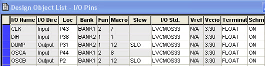

CPLD Xilinx CoolrunnerII, XC2C64-7VQ44C
После компиляции проекта выходит два предупреждения:
[Warning]:INFO:Cpld - Inferring BUFG constraint for signal ‘CLK’ based upon the LOC constraint ‘P43’. It is recommended that you declare this BUFG explicitedly in your design. Note that for certain device families the output of a BUFG constraint can not drive a gated clock, and the BUFG constraint will be ignored.INFO:Cpld - Inferring BUFG constraint for signal ‘OSCA’ based upon the LOC constraint ‘P44’. It is recommended that you declare this BUFG explicitedly in your design. Note that for certain device families the output of a BUFG constraint can not drive a gated clock, and the BUFG constraint will be ignored.
[Warning]:Cpld:1239 - The global clock designation (BUFG) on signal ‘OSCA_IBUF’ is ignored. Most likely the signal is gated and therefore cannot be used as a global control signal.
Схема внешнего генератора простая:
Соответственно ноги в Floorplan IO
Строка в Verilog описывающая эту функцию: assign OSCB = ~OSCA;
Что это за BUFG constraint и где ее надо правильно описать?

Похоже дело в распиновке ног на OSCA, OSCB и CLK. Разместил ноги:
CLK - P1
OSCA - P42
OSCB - P2
Теперь ругается только на CLK и похоже требует чтобы я ей схему включения CLK нарисовал.
Cpld - Inferring BUFG constraint for signal ‘CLK’ based upon the LOC constraint ‘P1’. It is recommended that you declare this BUFG explicitedly in your design. Note that for certain device families the output of a BUFG constraint can not drive a gated clock, and the BUFG constraint will be ignored.
В общем дело в распиновке. Читаю документацию.

Перенес в проекте OSCA с 44 на 42 ногу (CLK и OSCB остались на старых 2 и 43) и все ошибки ушли. Подключил праграмматор через LPT кабель. Провозился с пару часов но так законнектится к CPLD не смог. Все проверил, даже саму CPLD на другую перепаял, не помогло. Потом выяснил что по умолчанию iMPACT использует Parallel Cable IV а у меня III. Поменял настройки, не помогло. Выкинул нахрен кабель и воткнул программатор напрямую в LPT порт. Все заработало как часы. Значит надо поиграться с входными сопротивлениями в программаторе.
