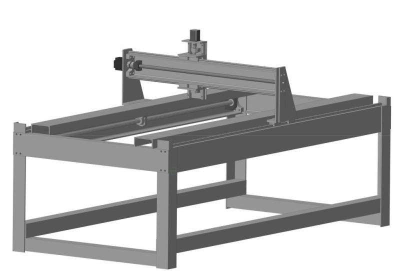

остановилися на такой конструкции, длина Х направляющих 2500 мм, по Y 1300, и Z 450 мм, на всех ШВП. На будущее хочу приспособить 4-ось на всю длину оси Х, для этого и нужен ход Z более 200 мм. Вся конструкция на болтах. Экскиз не закончен.
основой под направляющую взял швеллер 18-ый…хуже чем двутавр, но проше вваривать закладные. По расчетам прогиб при нагрузке 60 кг. - о,05 мм., для дерева сойдет, да и не проблема усилить. Выбрал швеллер поровнее, но всё равно лажанулся, прогиб у одного посередине +1 мм . Поздно было менять, т.к. уже вварил закладную. Паял мултиплазом, шов красивее, да и вероятность что повело было бы меньше в сравнение с газосваркой, т.к. швеллер успевал разогреваться на 20 см. в длину, обильно охлаждался водой.

станок задумывается для обработки дверей и фасадов, 4-ось под фрезеровку деревянных колонн, балок и т.п.
Хотелось поставить на Х один шаговик с приводом через ремень на два винта (взял размер 86-110 вал с обеих концов), но боюсь места не хватит для размещения, т.к. середина швеллера зарезервирована под токарный патрон.
Подумываю о двухшпиндельном варианте, размещение друг за другом, для черновой и чистовой обработке материала.
