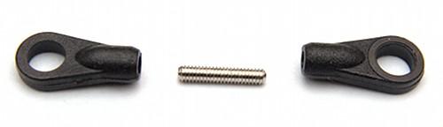

При сборке всплыли косячки. (Мне так кажется. Хотя может это я туплю?)
  1. Вместо тяг длиной 13.5 мм (без наконечников), тех, что должны идти на цапфы ОР, лежат две лишние 10 мм тяги (это кроме тех двух, что на рамку флайбара идут):
причем диаметр этой тяги-шпильки меньше положенного, она просто проваливается в наконечник:
У всех остальных тяг диаметр нормальный. Что-то не то положили?
  1. Вместе опорами лыж шли стопорные винты которые вогнать в маленькие отверстия в опорах можно разве что разогрев паяльником:
a-korenev
Ну наверное забыли положить в кит дрель со сверлом и отвёртку 😉
