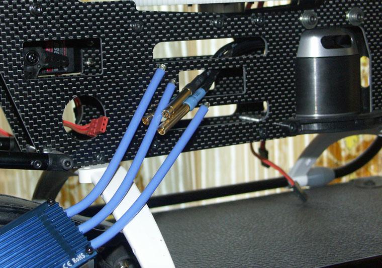

Провода двигателя и ESC не имеют опознавательных знаков, мол, куда +, куда - и где сигнальный. Подозреваю что центральный - управляющий, а крайние цеплять основываясь на направлении вращения. Верно? Вроде как-то не серьезно что-ли без отметок.
Нет. центральный всегда “+”. Это “защита от дурака” , т.к. в этом случае можно перепутать только “-” и сигнал, что безопасно.
Или вы говорите о силовых выводах ESC???
Да, именно про силовые. Не пойму какой провод к какому. В мануале про это ни слова.
