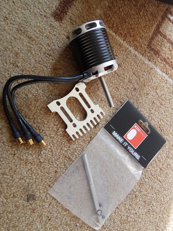

Сегодня получил на Иннову новую гравицапу, ну и новую мотораму под нее.
Че то долго плыл!?
Да долговато, думал на неделю раньше будет.
Облетал, зачетная гравицапа.

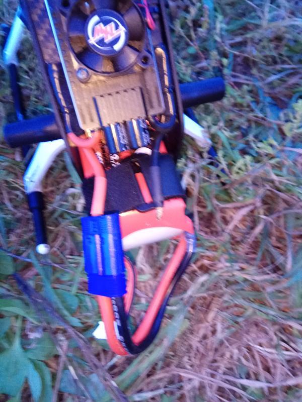

Приложился намедни.
Не выдержал разъем EC5.
Вот думаю на что менять.
А разъем был цанговый или как бананы - выступами в середине?
Цанговый. Похоже придется все перепаивать на AS150.
мда, похоже что в 550ке токи - просто сумасшедшие. У меня в 700ке начало плавиться, но не отвалилось. Оказалось, что еще и провода увеличивают температуру. Сейчас купил на gogo-rc разъемы и переходник - у него цанговые разъемы и ничего не греется, хотя все теплое. Полетное время - 4:20 с тенденцией ужиматься до 4 минут. Скаоро апгрейдну движок, тогда хз что будет…

Что то давно не писал, разъемы перепаял на AC-150, пока все ок.
