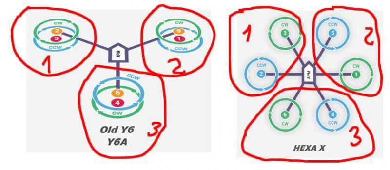

Так вот, сейчас размышляю над подключением двигателей x12 в режиме Y6.
rcopen.com/forum/f123/topic233564/12281
Собираюсь гексу (которая весит немало - 8кг с батареей 10900) на трос подвязать между двух опор и погонять. Всё равно пиды настраивать надо как-то будет. А пока что собираю информацию, как правильнее организовать управление 12ю двигами на x-гексе соосной.
Например у rottor.ru есть додека-коптер и пропы крутятся в разные стороны на лучах и стоит на нём вроде А2, а он не умеет соосный додека-коптер. То есть они тоже параллельно подключили 6 регов. Остаётся понять - какая конфа у них в А2 используется для разрула всей этой истории.

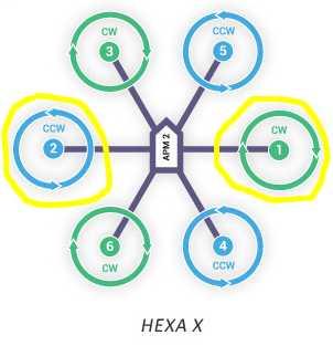

Хочу уточнить и пойду проверять: на картинке жёлтым обвёл боковые двиги, на этих лучах сделать кручение пропов в одну сторону, а остальные в разные?

Проверил я вариант где все пропы на лучах крутятся в разные стороны, но только на боковых лучах - в одну. Не работает. Коптер при рулении по яву пытается взлететь вверх. Не вариант.
Как же организовать управление двигателями крутящимися в разные стороны на x12 коптере без спец. контроллера?
ctakah
На чем проверяли? У меня наза прекрасно справляется с поворотами,даже если резко поверачивать нет сильной просадки и взлета.Возможно недогружен коптер-50 % газа никто не отменял.
