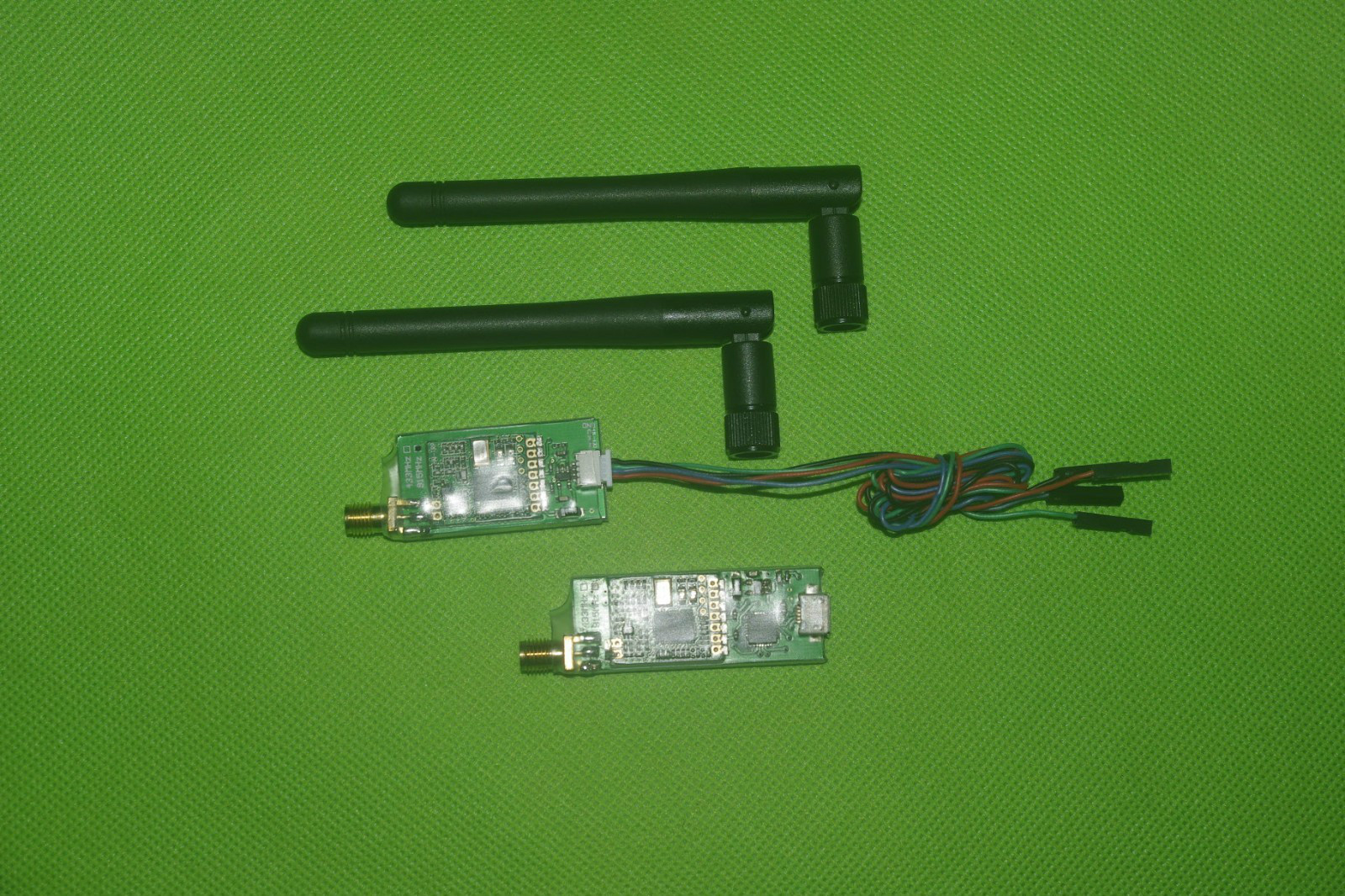

Имеется рабочий коптер на APM 2.5
Имеется Single TTL 3DRobotics 3DR Radio Telemetry Kit 915Mhz
non3DR вот такой:
Через комп с Виндой работает без нареканий. Но хочется щастья!
Берём планшет Acer A500 с полноразмерным USB портом.
Ставим AndroPilot, ставим DroidPlanner подцепляем телеметрию шнурком к USB порту планшета и везде одинаковый результат - планшет не видит модема.
Питание подается, модем устанавливает связь с модемом на коптере, помаргивают красные диоды и всё.
В AndroPilot пишит “No Link” и дальше - подключите модем или включите APM.
Droid Planner при нажатии “Подключить” ничего не происходит - убирается только определение спутников на планшете.
Сегодня попробовал на Digma iDsD10 через OTG переходник. Тот же суп!
Флешки при этом видятся на обоих девайсах.
Что я делаю не так?
Или возможен вариант, что дикий клон non3DR Modem тупо не работает на Ведроиде?
Может что-то надо настроить еще дополнительно? Инструкции вроде предельно простые: запустить, подключить и наслаждаться.
У кого есть опыт проводкового сожительства Андроида с телеметрией - поделитесь, плиз!
ilyagry
у меня телеметрия с rctimer www.rctimer.com/product_834.html прекрасно работает на планшете и на телефоне через OTG. Так что видимо дело в “диком клоне”
