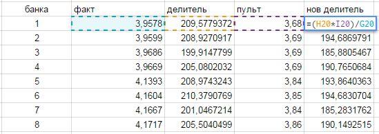

Вроде никто так и не собрал схему делителей напряжения, а я решил попробовать.
Несколько вечеров вникал в код, в итоге даже нашел ошибки. Моя задача была побаночно мерить напряжения в 8-ми банках. Мой сетап - 2 липошки по 4 банки в паралели.
В лоб конечно ничего не заработало, в итоге стал копаться в коде. Выяснилось что там используется неудобный для подстройки под свои сопротивления алгоритм. Да и резсторов таких у меня не было, ряды использовал другие.
Итак, выкладываю архив в котором работающая программа с контролем до 8 банок. Кто соберется повторить, надо будет пересчитать делители в программе потому как резисторы (их фактическое сопротивление с учетом погрешности) и напряжение питания схемы будут разные. Делители удобно пересчитывать в табличном редакторе, например в гугл докс.
Вот моя табличка, формула там видна.
В кратце так - сначала прошиваем скетч с этими делителями, все включаем, видим данные на пульте (скорее всего не верные), их вводим в таблицу, меряем фактические напряжения, их тоже в таблицу, ну и делители с которыми это все подключалось. Табличка генерит новые делители их вводим в скетч и получаем нужные напряжения, если где-то не сходится проводим данную процедуру еще раз.
Сразу обращу внимание, что важно питающее напряжение, так как на его основе идет сравнение с напряжениями на АЦП атмеги. Я использовал внешний БЕК для запитки атмеги, потому как в сети питания АПМ напряжение постоянно скачет на две-три сотки, что, в свою очередь также отражается в постоянном изменении измеряемых напряжений. С БЕКом все ровно и без скачков.
Бонусом поправлен баг с отображением координат, за это спасибо Александру Долгину (Davest).
Сегодня уже отлетал с этим девайсом на борту - эмоции только положительные. Наглядно видны слабые банки, у меня это первая банка. Теперь с такими данными перед глазами не получится высадить меньшую банку ниже порога, работают встроенные в скрипт пульта предупреждения. Для себя решил что работу проделал не зря, может кому еще пригодится.
