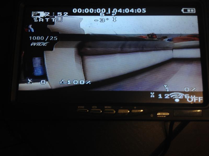

Имею необъяснимый глюк.
Обнаружил у себя искажение видео, вот такое
От камеры не зависит, пробовал 3 разных.
В попытках найти наводку поочередно всё отключал и дошел до такой схемы:
имеется только передатчик 5.8, OSD и камера. Передатчик питается своего аккума, OSD через BEC 5v от другого аккума, камера от передатчика. Всё, больше в цепи ничего нет. Глюк есть.
Подключение камеры напрямую к передатчику, без осд - глюка естественно нет.
Параллельно заметил, что искажение очень сильно зависит от самой картинки, которая в кадре. Не любит белый цвет и не любит отсутствие в кадре близких предметов. Например, если в этот момент поднести к камере руку, то изображение становится ровным. Если покрутить камеру по комнате, то некоторые “пейзажи” ровные, а некоторые с искажениями. Я поэтому его долго и не замечал, т.к. в зоне видимости камеры всегда были какие-то предмета и не очень много света.
А теперь кульминация.
Наблюдаю я этот глюк на мониторе Boscam RX-LCD5802. Когда уже отчаялся полностью, то глянул через очки Fatshark. Глюка нет, изображение без искажений!! Одна и та же картинка на мониторе “гнется”, а в очках нет.
Этот монитор работал и с разными передатчиками и с кучей разных OSD и с разными камерами. Такого глюка не было ни разу и никогда.
В сухом остатке мы имеем: что только видео сигнал от S-OSD после передатчика сносит монитору крышу. Но не сносит очкам.
Но как?!
И есть ли вообще способы попытаться это побороть?

У меня точь в точь такая же проблема. Я уж думал ни у кого нет такого. Ни как не могу побороть. Конфиг boscam 832, эта osd, sj4000, приемник rc832, монитор.
Проблема в основном в горизонте и при разных картинках. Без осд все ок. Так же в очках все ок.
Думаю проблема в осд. Но это чудеса какие то!

И у меня было точно так-же, и именно с S-OSD:
www.youtube.com/watch?v=_yJ6qtOIhdE
Поборол - понизив уровень сигнала после приемника непосредственно перед шлемом c помощью подстроечного резистора
Во, именно так всё и происходит.
У меня в мониторе приемник встроен.
Я могу просто резистор между OSD и передатчиком вкорячить? Оно так вообще будет работать или там посложнее схема нужна? 😃 И какое сопротивление нужно?
Я пробовал сначала так. Вроде как работало, но у меня 2 разные монитора - один на аппе прицеплен, другой в шлеме. И не удавалось подобрать сопротивление таким образом, чтоб на двух была приемлимая картинка.
Я ставил такого типа резистор с сопротивлением около 200 Ом:
Подключал по схеме и подбирал сопротивление опытным путем:
Вобщем с моим конфигом проблема похоже нормально не решается 😦
Пробовал понижать сигнал и до входа в OSD (это вообще не вариант) и между OSD и передатчиком. Приемлемый вариант с резистором на землю подобрать не удалось. Либо всё плохо, либо очень плохо.
Пока б/м рабочий вариант - это резистор на 400 Ом просто в сигнальном проводе на входе в передатчик.
На мониторе при этом картинка без искажений и вполне хорошая, но вот в очках она подпортилась 😦
Если напрямую камера+передатчик оценивать в 5 баллов, то добавление OSD и резистора делает картинку на 4-.
Вариант рабочий, но не радужный 😦
